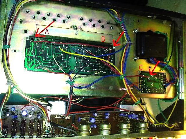

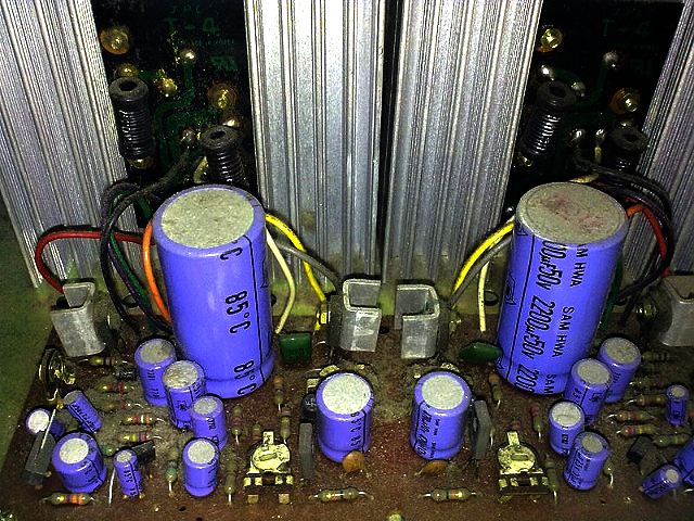

Messaggioda Foto Utentemarco438 » 8 gen 2013, 10:25
Per favorire quanti interverranno alla discussione, riporto qui di seguito le foto fondamentali del circuito; colgo l'occasione per ricordare a Foto Utentemoscadj che una delle regole del forum vieta l'uso di server esterni per le foto che, contrariamente, devono essere postate direttamente nei messaggi (sui server esterni durano poco :D )
La prima cosa che farei sarebbe quella di verificare lo stato delle saldature relative all'alimentazione (foto 2) o, meglio ancora, porterei due fili nuovi, di adeguata sezione, da C a B e ad A.
Se questo non sortisce effetto alcuno, come gia detto e giustamente in precedenza, bisognera' rivolgere l'attenzione ai condensatori; non so perche' ma io comincerei dai finali.

Messaggioda Foto Utenteclaudiocedrone » 8 gen 2013, 12:12
:-) A tale proposito (agevolare ulteriori interventi) ricordo che le foto non si riferiscono all'amplificatore in possesso a Foto Utentemoscadj ma sono di un ampli uguale al suo, (magari moscadj potrebbe fare delle foto del suo e postarle seguendo le regole del forum ;-) ) concordo che i primi condensatori da verificare (magari sostituendoli toutcourt) sono quelli di uscita che disaccoppiano in continua i finali dagli speaker. O_/
