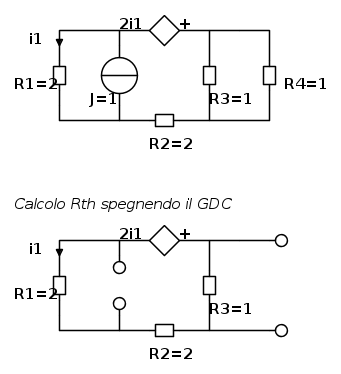

Messaggioda Foto UtenteArya89 » 10 gen 2013, 22:55
Salve ragazzi ho questo esercizio di cui devo calcolare la corrente del resistore R_4 con l'aiuto di Thèvenin ma ho qualche problema a calcolare la resistenza equivalente una volta spento il GDC e sostituito con un aperto. Dopo aver stabilito che le 3 resistenze del circuito sono in serie, poi come devo comportarmi essendoci la presenza di un generatore di tensione controllato in corrente? Grazie a tutti :))
L'esercizio è questo

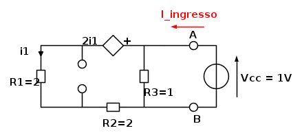

Mi viene in mente la seguente soluzione:
Applichi (idealmente) un generatore di tensione ausiliario di f.e.m. = 1V, risolvi nuovamente la rete e trovi I_ingresso.
Di conseguenza la resistenza tra A e B è ;-) :
R=\frac{Vcc}{I ingresso}

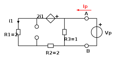

Per calcolare la resistenza equivalente potresti procedere così...
\begin{aligned}V_{p} & =\left(2+R_{1}+R_{2}\right)i_{1}\\
 & =\left(2+R_{1}+R_{2}\right)\left(I_{p}-\frac{V_{p}}{R_{3}}\right)
\end{aligned}
...manipolando opportunamente l'equazione, si ottiene...
R_{eq}=\frac{V_{p}}{I_{p}}=\frac{2+R_{1}+R_{2}}{\frac{2+R_{1}+R_{2}}{R_{3}}+1}

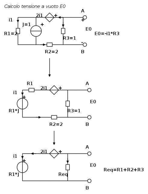

Messaggioda Foto UtenteArya89 » 11 gen 2013, 11:34
Lele ma la resistenza equivalente è quella relativa a tutto il circuito cioè è la resistenza equivalente di Thèvenin finale giusto? Poi Nel calcolo della tensione a vuoto nemmeno mi trovo :(
Il circuito è questo:

Arya89 ha scritto:... ma la resistenza equivalente è quella relativa a tutto il circuito cioè è la resistenza equivalente di Thèvenin finale giusto? Poi Nel calcolo della tensione a vuoto nemmeno mi trovo :(
Sbagli sia nella prima semplificazione, sia nella seconda.
Nella prima, in quanto la corrente attraverso il generatore R1*J non è pari a i1, nella seconda in quanto, "guardando" la rete dai morsetti A B i tre resistori R1, R2 e R3 non possono essere considerati in serie.
Prova a risolvere usando Millman al fine di calcolarti i1 dalla relazione per la tensione ai morsetti del GIT
R_1i_1=\frac{J-\frac{2 i _ 1 }{ R _ 2 + R _ 3 }}{\frac{1}{R_1}+\frac{1}{R_2+R_3}}}
BTW per quanto riguarda i segni sui generatori, vorrei solo ricordare che per i GIC si usa una freccia per indicare il verso della corrente, non un segno +, segno che invece sarebbe corretto usare per indicare il verso della fem per un GIT.
