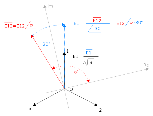

Salve, vorri un piccolo aiuto da voi, devo risolvere l'eserzizio in basso, solo che ho qualche problema con i generatori collegati a triangolo all'impedenza zl3, come fi fa per trasformarli nell'equivalente collegamento a stella per poter costruire il circuito monofase equivalente? si fa come si fa per le impedenze, ho c'è un modo che al momento ignoro? mi sonoo bloccato a quei tre generatori, e non riesco proprio ad andare avanti :shock:
L'esercizio mi chiede proprio di calcolare la potenza erogata da quei generatori, ma io nn ho idea di come comportarmi in questo caso, che tra l'altro nei dati i tre generatori hanno valori diversi

Se i tre generatori formano una terna simmetrica di tensioni, puoi ricavarti i generatori equivalenti stellati, per esempio con
\left\{ \begin{align}
  & {{\overline{E}}_{10}}=\frac{{{\overline{E}}_{12}}}{\sqrt{3}\angle {{30}^{{}^\circ }}} \\
 & {{\overline{E}}_{20}}=\frac{{{\overline{E}}_{23}}}{\sqrt{3}\angle {{30}^{{}^\circ }}} \\
 & {{\overline{E}}_{30}}=\frac{{{\overline{E}}_{31}}}{\sqrt{3}\angle {{30}^{{}^\circ }}} \\
\end{align} \right.

con questi valori, non mi risulta simmetrico, la somma non dovrebbe essere 0 per essere simmetrico? forse sbaglio qualcosa,
potresti spiegarmi meglio da dove derivano quelle formule che hai scritto, non ho capito molto bene come applicarle,
grazie mille Renzo, :D

cesaretrippi ha scritto:... con questi valori, non mi risulta simmetrico, la somma non dovrebbe essere 0 per essere simmetrico?
Direi cha la somma faccia proprio zero, anche se non è una condizione sufficiente per la simmetria, che comunque c'è, in quanto i moduli dei tre fasori sono uguali.
cesaretrippi ha scritto:... potresti spiegarmi meglio da dove derivano quelle formule che hai scritto, non ho capito molto bene come applicarle ...
Derivano dalla considerazione che ogni stellata è in ritardo, rispetto alla concatenata che insiste sullo stesso nodo, di 30° ed ha modulo radice di tre volte inferiore; per applicare le relazioni basta saper fare la divisione fra due numeri complessi.

scusa Renzo,forse no capisco io, ma non riesco a capire proprio la formula, si fa il rapporto tra il fasore colegato a triangolo, fratto radice di 3 * pgrego sesti, oppure "e" elevato a pgreco/6 ?
