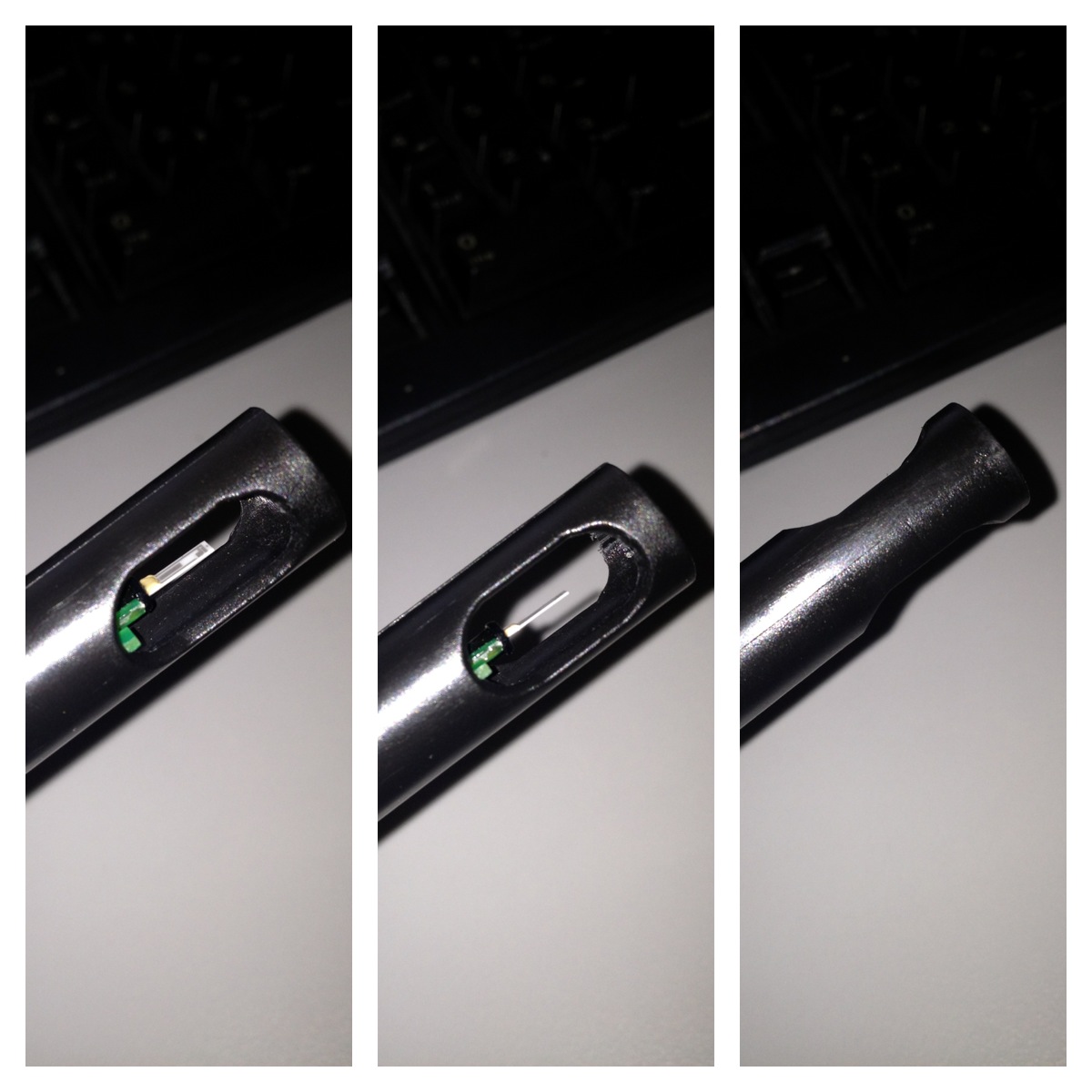

La sonda e' fatta in questo modo:
foto (4).JPG (186 KiB) Osservato 2628 volte
La metto davanti al flusso di vento con l'apertura che vedete tutta esposta al vento e lui inizia a misurarmi qualcosa. La cosa stranissima pero' accade quando ruoto l'apertura ed espongo al flusso di aria l'apertura che inizialmente era sul retro, il sensore comincia a darmi totalmente altre misure :( .
Il sensore Sembra a tutti gli effetti simmetrico e ho riletto piu' volte il manuale di istruzioni ma non riesco a capire quale e' la direzione da scegliere e se c'e' una direzione da scegliere :( L'unica cosa che vedo e' che ci sta un punto sotto una delle 2 finestrelle. Probabilmente e' quello che mi indica quale finestrella scegliere?
Oppure potrebbe essere che devo fare entrare il flusso d'aria dalla finestrella superiore?

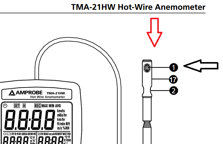

Ciao. So che la parte superiore e' l'anemometro etc etc...
Se guardi questo:
http://content.amprobe.com/manuals/TMA- ... v2_low.pdf
Io mi sto riferendo solo al particolare numero 1. Tutto il mio discorso vale solo per il numero 1.
Io vorrei sapere se il vento deve entrare come un vettore diretto nella direzione della freccia nera o rossa? (io sono quasi sicuro che deve andare nella direzione della nera ma vorrei una conferma)

Messaggioda Foto UtenteLelettrico » 16 gen 2013, 13:53
Scandaloso che il manuale non dica una parola a riguardo, direi che l'unica traccia:
3. Using the Snake Telescoping Probe
The snake telescoping probe contains the air velocity sensor. When using the
probe, remove the sensor protection cap then rotate or bend the snake tube,
make sure the sensor window is fully exposed and the orientation is facing
upstream.
Quindi si hai visto bene ... nella direzione della freccia nera

Messaggioda Foto Utenteminidiable » 16 gen 2013, 14:01
Ok . anche io mi rifacevo a quella frase. Ma ora ci sta la questione del puntino sotto una delle 2 finestrelle.
IO ho trovato su un datasheet di un altro sensore (molto simile al mio) la questione del puntino sotto una delle due entrate omologhe(le finestrelle). Percio' avevo pensato a questa cosa e ora sto facendo prove in questo modo e sembrano molto piu sensate !!!
