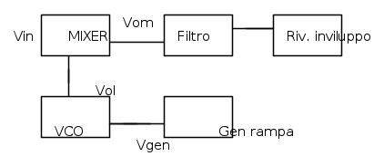

Buonasera :-)
Ho un analizzatore di spettro rappresentato dallo schema a blocchi dell'immagine.
Eliminata immagine esterna
La tensione Vom che arriva al filtro ha una frequenza che varia con una velocità che dipende dalla pendenza del generatore di rampa.
La mia domanda è la seguente: perché aumentando la pendenza della rampa (ovvero lo sweep rate) ottengo un filtro leggermente spostato dalla frequenza intermedia FI, avente un guadagno minore e una banda passante maggiore (quindi una risoluzione minore)?

Buonasera :-)
