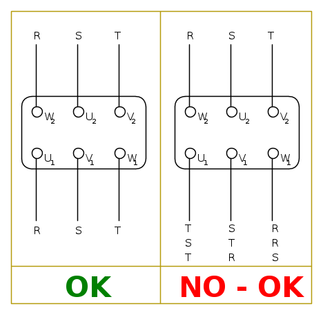

Ecco..posso mettere a triangolo il motore utilizzando due cavi di alimentazione?

Intendi dire, realizzare il collegamento a triangolo con due terne separate di alimentazione, senza i ponti in rame che solitamente si trovano in morsettiera?
Certo che è possibile. L'importante è far concordare le fasi.

Attilio ha scritto:Intendi dire, realizzare il collegamento a triangolo con due terne separate di alimentazione, senza i ponti in rame che solitamente si trovano in morsettiera?
E come faccio a farle concordare se sono identiche?

Foto UtenteKatte90 ha scritto:E come faccio a farle concordare se sono identiche?
Ma le due terne scendono dal cielo o cosa? :shock:
Ti risulta così difficile applicare le terne in questo modo? Ti ho messo per buona l'unica soluzione che riesci ad individuare con il solo voltmetro (del multimetro), non serve sequenzimetro.
BADA! Ho indicato la terna base RST solo per convenzione, potresti avere anche STR o SRT o le altre combinazioni, al limite cambia il senso di rotazione, in qual caso l'inversione tra i due fili della terna superiore, la riporti anche su quella inferiore.
L'importante è mettere di fronte sui morsetti del motore due conduttori (di fase) che misurati tra loro ti diano 0V... fa un po' schifo come spiegazione lo so!
