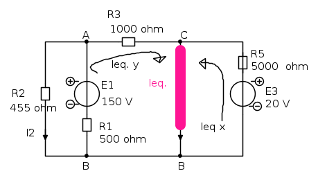

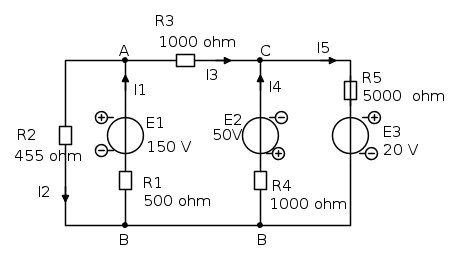

Oggi volevo provorvi questo circuito elettrico ; ci sto sbattendo la testa da tanto e non riesco a trovare la Iequivalente (Corrente equivalente di Norton). Vi illustrerò tutti i miei passaggi fino a quando non riesco più a continuare :
Circuito originario.
Il mio obiettivo è calcolare la I4 (Quella che scorre nel ramo con E2) : vado a tracciare il circuito finale di Norton .
PS: Il prof. ci ha detto che le polarità di Ieq. vanno messe quando la andremo a calcolare, giusto ?

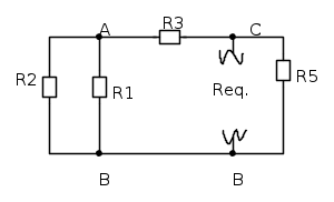

Calcolo la Req. rendendo il circuito passivo ...
Calcoli :
Rp : ( R2R1)/(R2+R1) = 238.22 ohm
Rs= Rp + R3 = 1238.22 ohm
Req = (RsR5)/(Rs+R5) = 992.45 ohm

Ho messo un cortocircuito da C ---->B (questo perché ho viste le polarità del generatore con tensione più alta ).
Ho ipotizzato che in teoria Sul ramo della Ieq. arrivano due correnti Ieqx e Ieqy.. Giusto come ragionamento ???
Ieq x = E3 / R5 <---- (giusta ?)
Qui mi blocco... Mi potete aiutare a trovare Ieq. e ha fare il circuito finale di Norton ; grazie O_/

Messaggioda Foto UtenteRenzoDF » 18 gen 2013, 19:59
Forse volevi scrivere
{{I}_{eqx}}=\frac{{{E}_{3}}}{{{R}_{5}}}
per quanto riguarda la seconda corrente
{{I}_{eqy}}=\frac{{{V}_{AB}}}{{{R}_{3}}}
dove VAB la potrai calcolare per esempio con Millman
{{V}_{AB}}=\frac{{{E}_{1}}{{G}_{1}}}{{{G}_{1}}+{{G}_{2}}+{{G}_{3}}}
