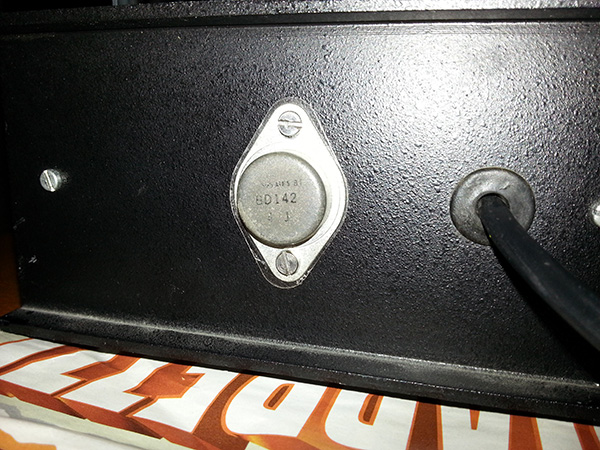

A me quello che non quadra e' come faccia quell'alimentatore ad erogare 2.5A, basandosi su un solo regolatore integrato (che potrebbe essere un l123 in grado di dare 150mA); ma forse
enrico123 ci ha "nascosto" un transistor di potenza posizionato sul retro del case

Per finire sì, c'è "qualcosa" (perdonatemi
) sul retro, ho fotografato sia l'interno che l'esterno nelle foto 2 e 3! Aggiungo: empiricamente, quel componente sul retro si andava a sentire con le mani se fosse troppo caldo, indice di eccessiva richiesta di potenza!

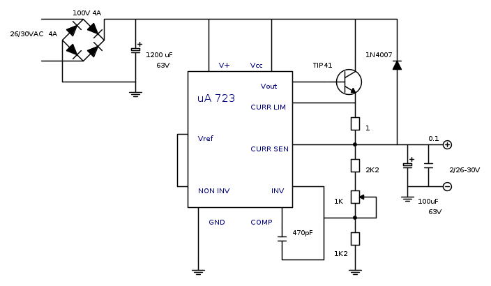

Io comunque non credo si tratti di un alimentatore duale e che lo schema di massima potrebbe essere questo:
Per il resto, tutto dipende da te; c'e' da considerare che quel tipo di integrato ( in case a 10 pin) e' ormai introvabile e che, se questo fosse la causa, bisognerebbe comunque rifare tutto da zero.
Se vuoi provare a ripararlo, ti consiglio di confrontare lo schema con l'originale e vedere se combacia.

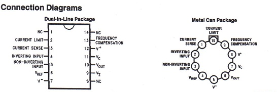

Per la piedinatura dell'integrato, puoi vedere su questo articolo
Io sostituirei istantaneamente il BD142.

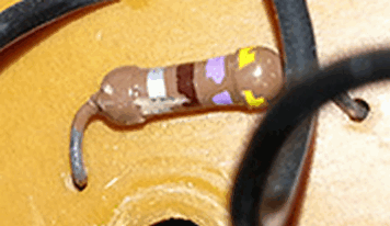

... e poi vorrei sapere chi ha ridotto in quel modo questo resistore da 470 ohm
che per sicurezza sostituirei, visto che l'incisione sembra profonda.

sono stato io smontando la scheda... ho verificato subito il valore di resistenza e dovrebbe essere ok, comunque non è di certo causa del problema visto che c'era già da prima.

La prima cosa da fare, se ti senti in grado ed hai la pazienza di farlo, e' quella di confrontare lo schema che ho postato con il tuo circuito per vedere se esiste una rispondenza. Tralascia i diodi che sono diversamente configurati e controlla i collegamenti tra i pin dell'integrato e gli altri componenti.
Servirebbe conoscere l'esatta tensione che puoi rilevare all'uscita del trasformatore (in alternata) e quella dopo i diodi (ai capi del grosso condensatore) in continua.
Per i pin, fai riferimento all'immagine di destra:
