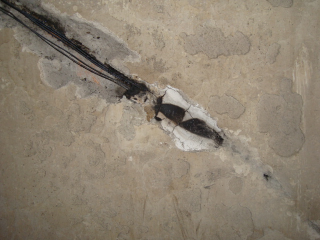

Sono ritornato dopo qualche giorno sullo scenario dell'incendio. Nel frattempo ho appurato alcune cose. L'impianto esistente (condutture murate sotto intonaco e piattina) era stato disattivato e sostituito con un impianto posato in vista (cordicelle N07V-K in canalina).
In camera da letto ho trovato due prese daincasso che facevano capo al vecchio impianto e che avrebbero dovuto essere disattivate. In realtà erano sotto tensione ed utilizzate per alimentare luce o caricabatteria o scaldabiberon. I conduttori di alimentazione erano direttamente murati sotto intonaco, forse piattina o forse quello che dalla mie parti si chiamava "neopiombo" (v. foto 1). Le sezioni sono 0.5 o 0.75 mmq.

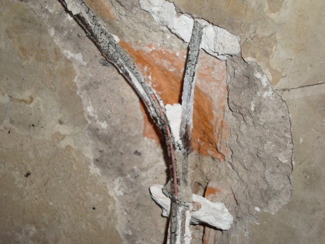

Aprendo un po' la traccia ho notato l'isolante dei conduttori completamente carbonizzato (foto 5).
La cosa che mi ha incuriosito è rappresentata nella foto 7: il gesso con cui è stata richiusa la traccia è carbonizzato non su tutta la superficie, come avrebbe dovuto essere se fosse stato investito da calore proveniente dalla stanza in fiamme. Al contrario è carbonizzato solo in corrispondenza dei conduttori. Questo mi fa pensare che la carbonizzazione dell'isolante e la bruciatura del gesso siano venute dall'interno (cottura dei conduttori) anziché dall'incendio.
Che ne pensate?

Beh, direi che in questo caso forse, i VV.F non avevano poi tutti i torti.

Dalle foto da te postate sembrerebbe proprio di no.
Franco140751 ha scritto:Le condutture e le relative modalità di posa sono regolari (cordicelle N07V-k in tubi incassati sotto parete e/o pavimento, giunzioni morsettate tutte entro le scatole).
Anche su questo ho i miei dubbi .

Questo mi sembra il classico caso di impianto revisionato in parte, e venduto come nuovo impianto, sicuro e certificato, ma molto è rimasto così com'é xché costava troppo tracciare i muri...
@CGIUSEPPE61
Certo, ovviamente le mie considerazioni sulla "decenza" dell'impianto si riferivano alla parte di impianto realizzata ex novo dopo la ristrutturazione e non a quegli orrori che ho scoperto solo in occasione di un secondo sopralluogo, peraltro dopo la rimozione di una notevole quantità di macerie.
