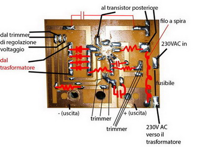

Ho testato le tensioni: in uscita dal trasformatore ho preso i due fili neri sottili, che ritornano alla scheda (dove sono i diodi), non quelli che vanno al transistor posteriore. La tensione è 40.3V alternata. Ho provato anche quando non funzionava (lampada spenta), ed era uguale (magari variando di qualche decimo, ma sostanzialmente identica), quindi il problema dovrebbe essere a valle...
Ai capi del condensatore grande, invece, non sono riuscito a misurarla perché, solamente toccando con un puntale (uno solo!) del tester su un piedino del condensatore si avevano delle piccole scintille (sono sicuro di non aver cortocircuitato nulla, non toccavo altro che il condensatore).
Ho riprovato e si è rotto il fusibile :roll: non so se riesco a trovarne uno uguale, altrimenti mi tocca aspettare lunedì!
Intanto, magari, proverò a capire qualcosa sullo schema e sui collegamenti della scheda!

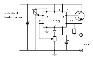

Riguardo poi lo schema, fai riferimento a quello che segue che ho disegnato sulla base delle foto; manca un trimmer che non ho capito come sia collegato, ma e' una cosa di secondaria importanza perche' dovrebbe servire solo a stabilire la massima tensione.
Se non capisci qualcosa dello schema, chiedi; altrimenti perdi tempo inutilmente.

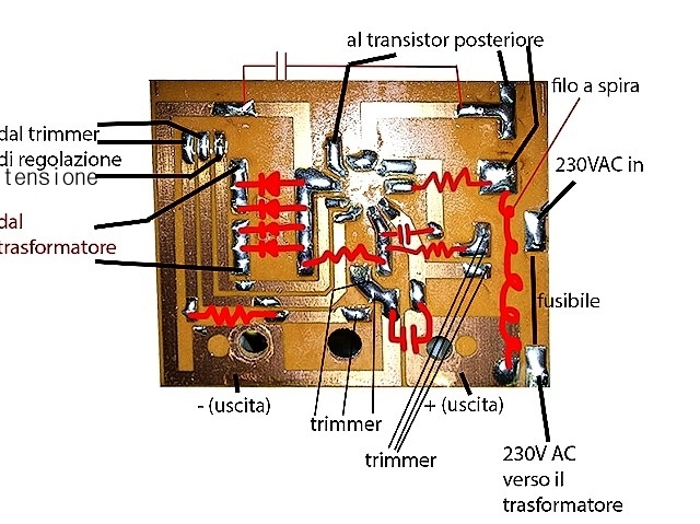

Si, nessun problema a dissaldare/risaldare componenti! C'è modo per capire se il condensatore è guasto? Non capisco perché ha scintillato e bruciato il fusibile collegando un solo puntale del tester!
Ho provato a vedere lo schema, mi pare ci siano delle differenze, tra l'altro il meno, di fatto, non credo che sia a massa (tra il meno e la massa c'è tensione!).
Mi sono cimentato in un'opera molto artigianale :D non so se può aiutare a capire la situazione. La notazione è molto... allegra :D per cui ditemi se c'è qualcosa di poco chiaro!

Così si vede tutto in contemporanea ;-)

Ho analizzato la scheda che, per configurazione, non si discosta molto dallo schema postato; probabilmente la vedi diversa per la posizione dei componenti e per la presenza di qualche elemento (resistenze e trimmer) in piu'.
In ogni caso, occorre fare delle misure per stabilire dove sia il difetto ma bisogna prima ripristinare il circuito sostituendo il condensatore e il fusibile.

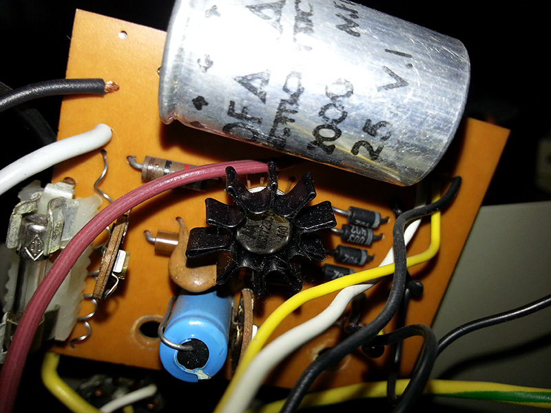

No, non ho un condensatore come quello, ma domani posso acquistarlo (insieme ad una buona scatolina di fusibili :D ). E' possibile fare qualche verifica per vedere se è guasto o è meglio sostituirlo direttamente?
Unico dubbio sulle caratteristiche: si tratta di un 2000 microfarad da 25V, giusto? (si vedono bene le scritte su questa foto: http://www.electroyou.it/phpBB2/download/file.php?id=21426)
E' normale che sia così grande o devo chiedere qualcosa in particolare al negozio?

Non avevo notato i valori del condensatore; ma non avevi detto che dal trasformatore escono 40Vac?
In ogni caso lo metterei da 2200 (da 2000 non so se lo trovi) e almeno 50V lavoro.

marco438 ha scritto:Non avevo notato i valori del condensatore; ma non avevi detto che dal trasformatore escono 40Vac?
E' quasi certamente un trasformatore con secondario a presa centrale e lui ha misurato gli estremi del secondario.
I 4 diodi sono in parallelo a coppie, anzichè collegati a ponte. Un condensatore da almeno 35 V sicuramente male non fa

:-) Comunque sia gli conviene prendere un 2200 uF da 50 V, tanto il costo è praticamente uguale, inoltre è sicuro che da 2000 uF non lo troverebbe mai e nemmeno identico come forma e dimensioni, quello è un condensatore piuttosto "vintage" che anche ammesso che qualche negozio ce l'avesse in magazzino sarebbe completamente essiccato ed inutilizzabile, a me capitò qualche anno fa quando cercavo degli elettrolitici da 500 V per rimpiazzare quelli di un ampli valvolare e quando feci presente al venditore che quei "cosi" che mi aveva dato erano da discarica :mrgreen: (uno aveva addirittura tracce evidenti di fuoriuscita di elettrolita dallo sfiato)... me li dette ugualmente gratis e io li ho poi smontati e ho riutilizzato i contenitori di alluminio per farne schermi per ECC 83. O_/
