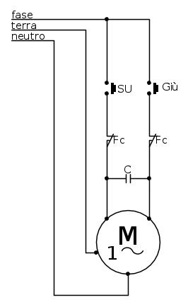

[52] Re: MOTORIZZAZIONE 12 V. POLTRONA RECLINABILE
Messaggioda Foto UtenteStefanoSunda » 6 gen 2013, 1:57
Questo è più semplificato.
2.880 3 6 10
Messaggi: 1962

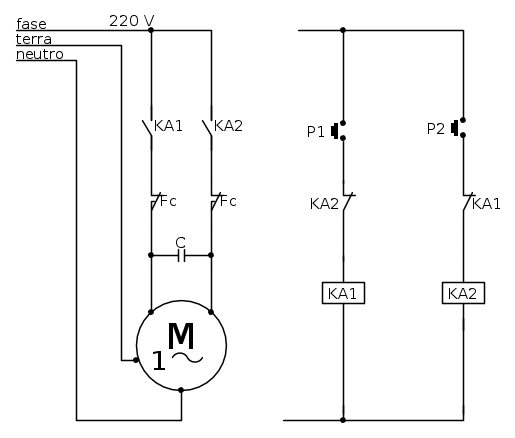

[53] Re: MOTORIZZAZIONE 12 V. POLTRONA RECLINABILE
Messaggioda Foto UtenteStefanoSunda » 6 gen 2013, 2:39
Oppure con i relè aux.
2.880 3 6 10
Messaggi: 1962

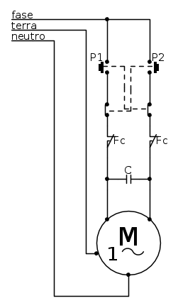

[54] Re: MOTORIZZAZIONE 12 V. POLTRONA RECLINABILE
Messaggioda Foto UtenteStefanoSunda » 6 gen 2013, 3:06
Sostituisce lo schema del post 52, mi sono dimenticato di interbloccare i pulsanti.
2.880 3 6 10
Messaggi: 1962
[55] Re: MOTORIZZAZIONE 12 V. POLTRONA RECLINABILE
Messaggioda Foto Utenteg.schgor » 6 gen 2013, 8:34
Scusa Foto UtenteStefanoSunda, puoi spiegare come alimenti
i 2 avvolgimenti del motore e cos'è il collegamento di "terra"?
Foto Utenteg.schgor
57,8k 9 12 13
Messaggi: 16971
Località: MILANO
[56] Re: MOTORIZZAZIONE 12 V. POLTRONA RECLINABILE
Messaggioda Foto UtenteStefanoSunda » 6 gen 2013, 12:06
Ciao Giovanni, ho pensato che l’alimentazione venga da una presa, il collegamento di terra è il filo G/V.
Nei sistemi dove il motore è usato per i due sensi di marcia, gli avvolgimenti sono uguali, mentre negli altri casi esiste l’avvolgimento di lavoro e di avviamento, che differiscono tra loro. L’inserzione del condensatore è corretta in questo caso.
2.880 3 6 10
Messaggi: 1962
[57] Re: MOTORIZZAZIONE 12 V. POLTRONA RECLINABILE
Messaggioda Foto Utenteg.schgor » 6 gen 2013, 12:48
Ciao Stefano, la precisazione che mancava era la condizione che
per quella configurazione di comando gli avvolgimenti devono essere uguali.

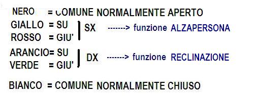

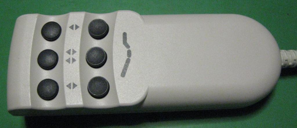

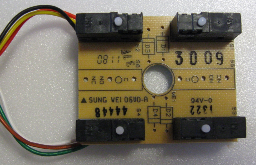

Messaggioda Foto Utenteettorecastallo » 22 gen 2013, 9:17
Dato che la parte estetica non è ultima, invece dei pulsanti consigliati nei precedenti post (andrebbero benissimo per tapparelle elettriche o porte basculanti) ho preferito una pulsantiera diffusissima per i letti e le poltrone motorizzate sul mercato, come pezzo di ricambio cercando in internet "pulsantiera a filo" e "immagini"
Allego delle indicazioni, per chi volesse utilizzare la stessa pulsantiera:
SCHEMA PULSANTIERA.JPG (18.76 KiB) Osservato 6826 volte
BASETTA PULSANTIERA.JPG (360.5 KiB) Osservato 6826 volte
