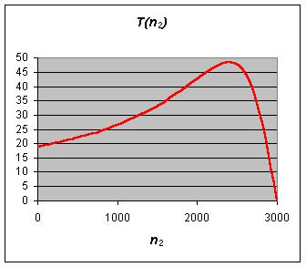

Consideriamo la caratteristica coppia velocità del motore a induzione (tipo quella riportata in figura)
Il controllo tramite inverter, non dovrebbe far altro che traslare la zona di funzionamento "lineare" parallelamente a se stessa. In tal modo, non dovrebbe esserci una riduzione di coppia. Ovviamente l'inverter deve essere controllato in modo da variare contemporaneamente modulo e frequenza della tensione applicata alla macchina.
questo penso sia errato per le macchine asincrone

la coppia e' massima quando il campo magnetico e' sincrono con la velocita' del rotore
