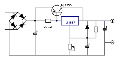

Ho ricontrollato il tutto, i valori che ho dato sono corretti.
Visto che quei pin sono collegati al potenziometro esterno ho verificato il funzionamento:
tra i pin 5 e 4 ci sono 4.6kOhm per qualsiasi posizione del trimmer;
tra i pin 5 e 3 ci sono invece 1.4kOhm con potenziometro al minimo e 4.6kOhm quando è al max.
Non so, se è ragionevole che sia colpa solo dell'integrato magari posso provare a cambiarlo, o è possibile che "a cascata" si siano guastati più componenti? Considerate che, prima d'ora, l'alimentatore funzionava bene, guadagnandosi anche qualche complimento per l'inaspettata precisione del trimmer della tensione (con quelli economici ci si può giocare l'enalotto...).
Per il discorso di rinnovare la scheda, invece, ho visto lo schema, forse ho capito male ma mi mancano un po' di collegamenti con l'esterno :mrgreen:
Io ho 3 fili dal trimmer, 3 dal transistor e 2 dal trasformatore, nello schema vedo solo 4 connessioni con l'esterno... Il transistor va tolto? Resta invariata la possibilità di regolare la tensione col trimmer?
Considerate inoltre che costruirei la scheda in maniera "casalinga", non ho l'attrezzatura per fare le piste. Per altri circuitini che avevo costruito usai dei fili in rame (recuperati, su consiglio del solito negozio dove prendo i componenti, da un cavo telefonico) saldati per fare i collegamenti. Non sono il massimo della bellezza, ma funzionano :D

Foto Utenteenrico123 sei tu che devi decidere che strada intraprendere.
La riparazione del vecchio, a parte altri guai che potrebbero venir fuori dopo, comporta la sostituzione dell'integrato, del transistor di potenza (al 70%), e dei due trimmer.
Farlo nuovo, comporta forse qualche lira in piu' di spesa ma, secondo il mio parere, sarebbe la soluzione migliore. In fondo quello che costa in un alimentatore e' il trasformatore: si tratterebbe di comprare un transistor, un regolatore e qualche resistenza (consiglierei anche un ponte di diodi).
In quest'ultima ipotesi , consiglio questo circuito;
Il tutto puo' essere assemblato su una piccola millefori ed i collegamenti, come hai detto, con spezzoni di filo telefonico.

Perche' vuoi fargli mettere un ponte raddrizzatore? Ha un trasformatore a presa centrale, meglio che rimanga con quella topologia.
Il circuito che hai suggerito a me non piace perche' in caso di cortocircuito il transistore non e` protetto. Se si una un L200 piu` un transistore si puo` avere anche la protezione da cortocircuito e correnti di uscita elevate.
Bisogna poi vedere qual e` la massima corrente erogabile dal trasformatore: Foto Utenteenrico123 puoi misurare la tensione di uscita del trasformatore, fra i due fili che arrivano ai diodi, e pesare il solo trasformatore con una bilancia da cucina?

Messaggioda Foto UtenteIsidoroKZ » 23 gen 2013, 19:23
Ci vuole un integrato che abbia il sense di corrente esterno all'integrato stesso. In questo modo si fa passare la corrente del transistore dentro la stessa resistenza di sense, e se si supera una determinata soglia la protezione interviene, limitando anche la corrente nel transistore.

Messaggioda Foto Utenteenrico123 » 23 gen 2013, 20:06
Cerco di seguire i vostri discorsi anche se ci riesco solo in parte!
Comunque il trasformatore ha, in uscita, 3 fili: 2 sottili vanno alla scheda (dove ci sono i diodi) e uno più spesso va al transistor montato sulla carcassa.
IsidoroKZ ha scritto:Bisogna poi vedere qual e` la massima corrente erogabile dal trasformatore: Foto Utenteenrico123 puoi misurare la tensione di uscita del trasformatore, fra i due fili che arrivano ai diodi, e pesare il solo trasformatore con una bilancia da cucina?
La tensione (alternata) è 41.9V! Ho pesato il trasformatore ed è poco meno di 1kg (sui 950 grammi).
Ricordo inoltre che la corrente in uscita è data per 2.5A (così è riportato sull'esterno del case).
Se mi dite che, a livello funzionale, fare una nuova scheda è preferibile, non sono i pochi euro (immagino) di differenza a far propendere per una opzione anziché l'altra. Solo non ho ancora ben capito come vanno realizzati i collegamenti (ad es. con il trimmer esterno) e se il transistor va mantenuto!
Grazie ancora per la pazienza! ;-)

Messaggioda Foto UtenteKagliostro » 23 gen 2013, 20:30
Ha fatto bene il negoziante a sconsigliarti la pasta
Per il tuo scopo non la vedo neanche adatta, oltre che dispendiosa
il trasformatore ha, probabilmente, due avvolgimenti con presa centrale
il filo più grosso dovrebbe essere il centrale
se misuri la tensione tra quello e gli altri due dovresti trovare, su ognuno,
metà della tensione che hai misurato
Di solito la presa centrale va collegata a massa
una cosa tipo questa per intenderci
K
p.s.: Non vorrei confondermi con altri integrati, ma mi pare di ricordare che l'LM338T sia autoprotetto dai cortocircuiti
