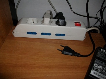

Oggi ho avuto un bello spavento, spostando leggermente il mobile del computer ho sentito una specie di "scricchiolio" tipo quando un filo "fa contatto", ho guardato e ho visto che era la spina della stampante.
Ho notato che questa spina entra nella ciabatta ma se muovo un po' non è "ferma", quasi direi che ha "gioco".
Come potete vedere dalla foto la ciabatta ha tre prese tedesche e sei 10 / 16 A ai due lati. La spina della stampante, quella non collegata nella foto, ovunque la metta fa quel lavoro lì.
Per maggiore chiarezza allego una foto.
Cosa posso fare? compro una ciabatta nuova? e se poi mi fa la stessa cosa??
Grazie in anticipo

Prova prima a sostituire il filo della stampante e veda se continua a fare questo "gioco".
Sono fili standard, in casa sicuramente ne avrà altri.
Spesso queste multiprese i primi difetti li iniziano a mostrare sugli interruttori di accensione, potresti pensare di abolirlo!

non ho capito bene cosa vuoi dire, e comunque escludere l'interruttore non so se è il caso, piuttosto a quel punto ne vado a comprare una senza interruttore e fine della storia

Visto che la presa della stampante presenta lo stesso gioco ovunque, credo che a questo punto sia la ciabatta
E' difficile che la presa si deformi. Credo che questo gioco la presa l'ha sempre avuto
Allora, ho fatto alcune prove:
- la maggior parte delle 6 prese 10 / 16 A della ciabatta ha le "linguette" (perdonatemi ma non so il termine preciso, spero di rendere l'idea) deteriorate
- se collego una spina come quella della foto oppure una da 10 A mi fa "gioco", con niente mi si sposta e mi rifà contatto si e no
- se collego una spina da 16 A il contatto è stabile

Visto i costi contenuti suggerirei l' acquisto di una nuova ciabatta e così tagli la testa al toro senza entrare in roccamboleschi interventi fai da te ed evitando ipotetici danni consequenziali alle apparecchiature collegate.

Grazie a tutti per le risposte
Alla fine ho seguito il consiglio di Massimo B: ho comprato una ciabatta nuova, fra l'altro ho trovato lo stesso identico modello, ho collegato le due spine (quella da 10A a tre poli e quella a due poli nella foto), ho provato a muoverle e ho visto che erano stabilmente collegate.
Ora sarà meglio che butti via la ciabatta vecchia, prima che la prenda qualcuno e la usi
