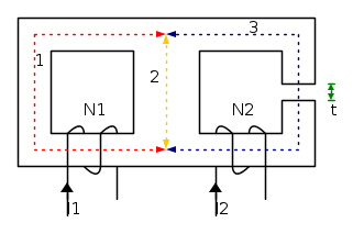

riprendo la discussione da una citazione di renzo
RenzoDF ha scritto:Rigiro la domanda chiedendoti; ma se il testo non avesse fornito il coefficiente di accoppiamento k, ci sarebbe stato un modo par ricavarsi il coefficiente di mutua induzione M ?
e uso questo problema per spiegare il procedimento per il calcolo di M:
i dati sono: \mu_r=1000 l_1=50cm l_2=25cm l_t=2,5mm l_3=l_1-l_t=49,75cm s_1=s_3=s_t=10cm^{2} s_2=25cm^{2} N_1=100 N_2=500 e ci chiede di calcolare I_2 tale che una corrente I_1=8A produca un'induzione magnetica nella colonna centrale uguale a B_2=1,2\frac{Wb}{m^{2}}. inoltre richiede di calcolare i coefficienti di AUTO e MUTUA INDUZIONE.
SVOLGIMENTO:
come prima cosa si procede con le considerazioni iniziali, quali B_2=\frac{\phi_2}{s_2}\rightarrow \phi_2=B_2s_2=\phi_1+\phi_3 e al calcolo delle riluttanze:
\Re_1=\frac{l_1}{\mu_0\mu_rs_1}=3,97\cdot 10^{5}H^{-1}
\Re_2=\frac{l_2}{\mu_0\mu_rs_2}=0,79\cdot 10^{5}H^{-1}
\Re_3=\frac{l_3}{\mu_0\mu_rs_3}=3,96\cdot 10^{5}H^{-1}
\Re_t=\frac{l_1}{\mu_0s_t}=19,9\cdot 10^{5}H^{-1}
adesso possiamo impostare un sistema per calcolare \phi_1,\phi_3 e I_2:
\left\{\begin{matrix}
N_1I_1=(\Re_1+\Re_2)\phi_1+\Re_2\phi_3\\ N_2I_2=\Re_2\phi_1+(\Re_3+\Re_2\Re_t)\phi_3
\\ \phi_1+\phi_3=3\cdot 10^{3}
\end{matrix}\right.
che dopo alcuni calcoli ci da come risultati:
\phi_1=1,42\cdot 10^{-3}Wb\\ \phi_3=1,58\cdot 10^{-3}Wb
\\ I_2=8,02A
\end{matrix}\right.
finalmente, arriviamo al nocciolo della questione, il calcolo delle AUTO e MUTUE INDUTTANZE:
l'AUTO INDUTTANZA è "il rapporto tra il flusso concatenato generato dalla corrente I_i e la corrente stessa quando le altre correnti sono nulle", ovvero: L_1=\frac{\phi_1_c_1}{I_1} dove \phi_1_c_1=\phi_1\cdot N_1=\frac{N_1I_1}{\Re_v_1}N_1 e \Re_v_1=[(\Re_3+\Re_t)\parallel \Re_2]+\Re_1=4,75\cdot 10^{5}H^{-1} (\Re_v_1 e la riluttanza "vista" lasciando attiva sola la spira 1)
NB queste considerazioni valgono anche per L_2, naturalmente con i pedici invertiti e con \Re_v_2=(\Re_1\parallel\Re_2)+\Re_3+\Re_t=2,45\cdot 10^{6}H^{-1}!!!
quindi svolgendo un po' di calcoli si ha che L_1=\frac{N_1^{2}}{\Re_v_1}=21mH e L_2=\frac{N_2^{2}}{\Re_v_2}=102mH
per il calcolo della MUTUA INDUTTANZA il procedimento cambia:
la mutua induttanza è "il rapporto tra il flusso concatenato sull'avvolgimenti i causato dalla corrente su un avvolgimento j\neq i e la corrente stessa quando le altre correnti sono nulle". passando alla parte "operativa":
M_1_2=\frac{N_2}{I_1}\phi_1_2, quindi disattiviamo la spira 2 e andiamo a calcolarci il flusso concatenato in quel ramo:
per calcolare il flusso sul ramo cortocircuitato, si applica la formula del PARTITORE DI CORRENTE:
\phi_1_2=\phi_1\frac{\frac{1}{\Re_3+\Re_t}}{\frac{1}{\Re_2}+\frac{1}{\Re_3+\Re_t}}=\phi_1\frac{\Re_2}{\Re_3+\Re_t+\Re_2}=\frac{L_1I_1}{N_1}\frac{\Re_2}{\Re_3+\Re_t+\Re_2}
che sostituito nella formula di M ci da:
M_1_2=M=\frac{N_2}{I_1}\frac{L_1I_1}{N_1}\frac{\Re_2}{\Re_3+\Re_t+\Re_2}=3,4mH
a questo punto il circuito elettrico equivalente diventa:
infine si può notare che M_1_2=M_2_1=M facendo lo stesso ragionamento, ma questa volta cortocircuitando l'altra spira (1):
\phi_2_1=\frac{L_2I_2}{N_2}\frac{\Re_2}{\Re_2+\Re_1}\rightarrow M_2_1=\frac{N_1}{I_2}\frac{L_2I_2}{N_2}\frac{\Re_2}{\Re_2+\Re_1}=3,4mH
spero di essere stato chiaro e di aver risolto qualche dubbio, dato che ho dovuto rifare tutto il commento 2 volte dato che è saltata la connessione proprio sui titoli di coda e non avevo salvato la bozza :cry: :cry: :cry:

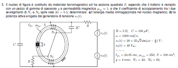

tipu91 ha scritto:... se nel testo fosse dato il valore di K applicherei semplicemente la formula M=K\sqrt{L_1L_2}..
:shock: No, scusa, come puoi darmi una risposta del genere? :? ... questo significa barare! :D
Questo vorrebbe dire che tutti i calcoli che hai fatto senza k sono completamente errati, L1 e L2 comprese. :!:
tipu91 ha scritto:... il mio problema (che ho risolto nel post precedente) riguardava i problemi dove non viene fornito K,
Continuo a non capirti, nel problema iniziale di questo thread
il k veniva fornito ed era proprio pari a 0.5, o sbaglio? :!:
tipu91 ha scritto:... perché avendo K, il calcolo di M si riconduce semplicemente al calcolo delle auto induttanze (che di per sé non crea molti problemi) e all'applicazione della formulina :-)
Direi proprio di no, ... ma scusa, se il coefficiente di accoppiamento risulta pari a 0.5, significa che non tutto il flusso generato dal primo avvolgimento va a concatenarsi con il secondo avvolgimento, ma solo una sua quota parte, e quindi in sostanza che non possiamo ritenere che il suo percorso sia completamente nel ferro del toroide, ma che si sviluppi anche nell'aria; ne segue che i due valori dei coefficienti di autoinduzione non possono essere calcolati semplicemente usando la riluttanza del toro ferromagnetico+traferro serie.
