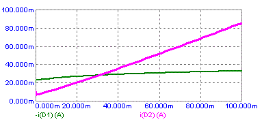

wizard ha scritto:il simbolo della batteria include entrambe le pile da 1,2V giusto?
Sì. Se vuoi "capire" il circuito, prova a calcolare la corrente di ricarica
variando la tensione generata dal FV da 6 a 15V.
Aspetto i risultati.

g.schgor ha scritto:prova a calcolare la corrente di ricarica
Allora con una tensione di 6V mi trovo un valore di corrente pari a 300mA circa.
Con 11V ho circa 800mA.
Con 12V una corrente di 900mA circa.
Con 15V una corrente di 1,2A circa.
Se stanno realmente così le cose, penso di aver posto una domanda davvero stupida la volta passata :-|

Messaggioda Foto Utenteg.schgor » 26 gen 2013, 17:23
Attento... i conti non tornano!

Messaggioda Foto Utentewizard » 26 gen 2013, 18:01
Vero :roll:
6V ----> 30mA
12V ----> 90mA
15v ----> 120mA

Messaggioda Foto Utenteg.schgor » 26 gen 2013, 18:28
Sì. In realtà la simulazione del circuito mostra come
ca 30mA vengono assorbiti dallo Zener, ma il resto
va a caricare le batterie:
La traccia blu indica l'andamento della corrente nello Zener,
quella rossa nella batteria, al variare della tensione del pannello
FV da 6V a 15V.
Sarebbe interessante, se costruisci il circuito, confermare
queste previsioni di calcolo.

Messaggioda Foto Utentewizard » 26 gen 2013, 19:25
Wow grande Foto Utenteg.schgor, anche col grafico!!! :D
Una cosa però non mi torna: sull'asse delle ascisse non dovrebbero esserci i valori delle tensioni?
Comunque grazie per la disponibilità :-) non appena lo faccio ti informo ;-)

Messaggioda Foto Utenteg.schgor » 26 gen 2013, 23:00
wizard ha scritto:sull'asse delle ascisse non dovrebbero esserci i valori delle tensioni?
Si è vero, si sarebbe potuto, ma ho utilizzato una sorgente di tensione variabile nel tempo
e così il grafico "standard" è venuto rispetto al tempo.
