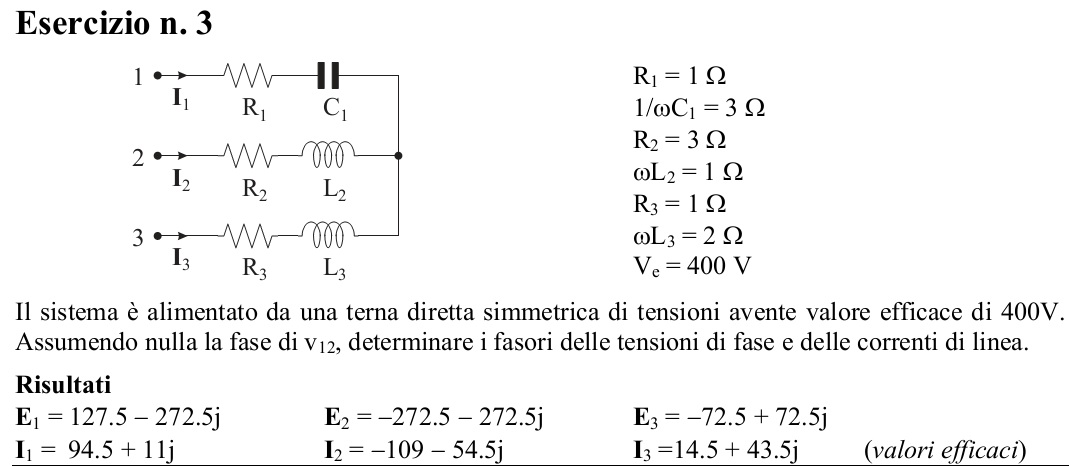

Ciao ragazzi incominciando gli esercizi sui trifase mi sono piantato su questo esercizio:
Non riesco a trovare i valori di E. Uno dei miei dubbi è questo: se la fase di V(12) è uguale a 0 essendo le E in anticipo di 30° (terna diretta) i valori delle fasi di E non dovrebbero essere: -30°, -150° e -270°?? e questo non torna con il risultato perché la parte reale e quella immaginaria di E2 ed E3 hanno valori uguali (135° e 225°).
Spero di essere stato chiaro.
Ps: se avete qualche buon esercizio svolto sui trifase è ben accetto!!
Grazie O_/

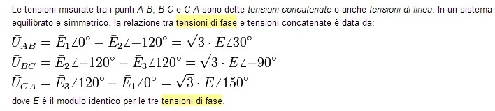

Scusami ma purtroppo non ho ancora capito bene... Ho trovato questo:
Seguendo quanto dice:
V_a_b=\sqrt{3}*E\angle30 [però il testo mi diceva che la fase di V_a_b era nulla]
In pratica non riesco a capire come applicare le formule (sempre che siano quelle giuste).

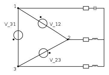

Hai questo circuito
Con V_{12}=400\angle0V
V_{23}=400\angle-120V
V_{31}=400\angle120V
Prova a risolverlo ora

[5] Re: Esercizio trifase
Messaggioda Foto Utentevolcom88 » 27 gen 2013, 12:05
Allora so che nei generatori con collegamento a triangolo U=E_g e la terna è in anticipo di 30°:
E_1=400\angle-30V
che diventa: E_1=346-200i ben lontano dal risultato esatto...

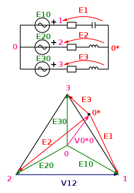

Messaggioda Foto UtenteRenzoDF » 27 gen 2013, 13:41
Premesso che il testo al quale fai riferimento in [3] è da mettere istantaneamente al rogo,
dal punto di vista schematico-fasoriale la situazione è la seguente
ovvero le E1, E2, E3 alle quali il testo del problema fa riferimento non sono le stellate del sistema, ovvero le tensioni E10, E20,E30, ma bensì le tensioni di fase relative al carico, ovvero le E10*, E20* ed E30*.

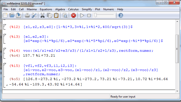

Per il calcolo di dette tensioni dovrai ricavare la differenza di potenziale V0*0 (fra centro stella delle impedenze e centro stella dei generatori) usando Millman e successivamente le tensioni di fase richieste con Ei=Ei0-V0*0 mentre le correnti con Ii=Ei/Zi.
Con Maxima, per esempio
