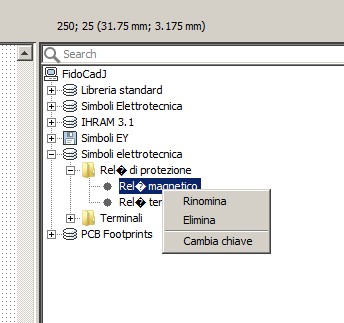

Con quest'ultima versione il programma non fa più la separazione in primitive dei simboli di librerie non standard. Sia per il copia/incolla, sia per il salvataggio, sembra le consideri tutte alla stessa stregua: librerie standard.
Inoltre, il comando "Rinomina" del menù a tendina sulle libreria, sembra non fare nulla.
Allego uno shot che dovrebbe illustrare entrambi i problemi:
