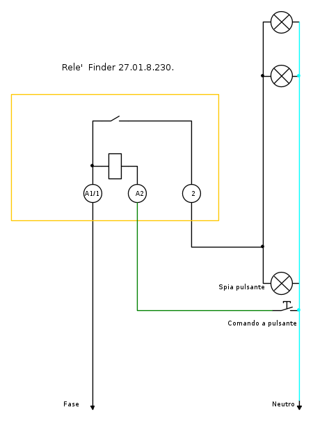

Potreste farmi uno schema di accensione di una lampada con un pulsante luminoso e un rele'?.Praticamente quando spingo il pulsante deve accendersi sia la lampada dentro il pulsante che il carico(lampada) mediante rele' passo passo e quando spingo la secoda volta devono spegnersi sia il carico (lampada) e sia la lampadina dentro il pulsante'.Grazie

Messaggioda Foto UtenteCGIUSEPPE61 » 28 gen 2013, 19:00

Messaggioda Foto Utentepapa10 » 28 gen 2013, 19:17
grazie cgiuseppe
