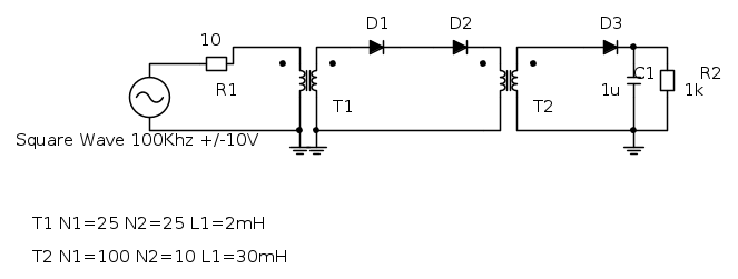

Ciao vorrei analizzare questo circuito in maniera teorica (tensioni e correnti):
Qualcuno potrebbe darmi una mano?
perché i diodi D1 e D2 rimangono sempre in conduzione?
Grazie se vi servono altre info fatemi sapere

Messaggioda Foto Utentesimo85 » 29 gen 2013, 10:15
Ciao,
Una domanda.
Questo comportamento lo hai notato analizzando il circuito in funzionamento, o lo hai dedotto tu?
Ciao.

Messaggioda Foto UtentefranticEY » 30 gen 2013, 9:35
l'ho notato simulando il circuito.
I due trasformatori potrebbero darsi fastidio? Cosa succederebbe se ne mettessi altri in parallelo a T2?

[7] Re: circuito con 2 trafi
Messaggioda Foto Utenteclaudiocedrone » 30 gen 2013, 15:51
:-) Quello che non ho capito io invece Foto UtentefranticEY, è se... sei proprio sicuro che il "circuito" sia come lo hai disegnato :?: Mi spiego: l'onda quadra +/- 10 V 100 kHz (come è, +5 V/0/-5 V o +10 V/0/-10 V ?) che presuppongo simmetrica rispetto allo 0 V la hai "agganciata" alla "terra" rendendola asimmetrica :? , parimenti hai collegato alla "terra" tutti i "freddi" dei trafi e il carico :? :? :? :?: :?: :?:

Messaggioda Foto UtentefranticEY » 30 gen 2013, 21:13
Ma veramente non l'ho realizzato era un'idea e volevo sapere se potessero esserci dei problemi... in simulazione ho visto un ringing sull'uscita del primo trafo come se fosse una risposta al gradino di un lc risonante. #-o

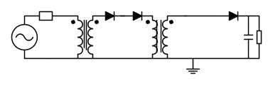

Messaggioda Foto Utenteclaudiocedrone » 30 gen 2013, 22:57
Giusto per farti rendere conto meglio, in pratica il circuito come lo hai disegnato è... così ! O_/

Messaggioda Foto UtentefranticEY » 31 gen 2013, 0:37
claudiocedrone ha scritto:Giusto per farti rendere conto meglio, in pratica il circuito come lo hai disegnato è... così ! O_/
le masse sarebbero separate... (fin lì ci arrivo) non sapevo come rappresentarle O_/
