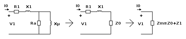

Sono uno studente di elettrotecnica e sto approfondendo l'argomento riguardante il rifasamento di carichi induttivi. Dopo la teoria e un po' di esercizi sto cercando ora di applicarmi nella pratica svolgendo una piccola esperienza.
Di preciso vorrei rifasare la linea di alimentazione dell'avvolgimento primario di un trasformatore monofase funzionante a vuoto, le cui caratteristiche sono:
V1=230V
V2=24 V
Sn=40VA
Il circuito equivalente del primario
Questa è la procedura seguita per il dimensionamento:
1. Misuro corrente assorbita dal primario:
I=0,09A
2. Calcolo potenza apparente assorbita dal primario:
S = V*I = 230V*0,09A = 20,7VA
3. Misuro resistenza avvolgimento primario mediante ohmetro (tutto scollegato):
R = 54Ω
4. Calcolo modulo dell'impedenza dell'avvolgimento:
|Z| = V/I = 230V/0,09A = 2556Ω
5. Calcolo reattanza induttiva dell'avvolgimento:
Se |Z| = sqrt(R^2 + Xl^2) -> Xl = sqrt(Z^2 - R^2) quindi:
Xl = sqrt(2556Ω^2 - 54Ω^2) = 2555Ω
L'impedenza vettoriale vale quindi:
Z = R + jXl = 54 + j2555Ω
7. L'angolo di sfasamento tra tensione - corrente vale:
φ = arctan(Xl/R) = arctan(2555Ω/54Ω) = 88,79°
il circuito è quindi quasi puramente induttivo dato che la componente resistiva risulta essere quasi trascurabile
8. Determinazione potenze in gioco:
attiva P = S * cosφ = 20,7VA * cos 88,79° = 0,437W
reattiva Q = S * sinφ = 20,7VA * sin 88,79°= 20,695var
9. Calcolo capacità da inserire in parallelo all'avvolgimento per un rifasamento completo:
C = Q/(2*π*f*V^2) = 20,695var/(2*π*50Hz*230V^2) = 1,25µF
10. Test finale:
Inserisco in parallelo un condensatore con C = 1,5µF aspettandomi di ottenere una potenza apparente finale prossima a quella attiva: S = P = 0,437VA (circa),
corrispondente ad una corrente I = S/V = 0.437/230V = 1,9mA
Misuro quindi i valori effettivi nella pratica:
corrente finale assorbita: I = 0,045A
potenza apparente finale: S = V*I = 230V*0,045A = 10,35VA !!
Ma questi valori sono decisamente lontani da quelli teorici!! :shock:
Qualcuno mi aiuta a capire dove ho sbagliato? ho ripetuto la prova da capo per ben 3 volte riguardando pure la teoria da capo sul rifasamento... :roll:

Messaggioda Foto UtenteRenzoDF » 31 gen 2013, 10:56
sebasera ha scritto:Ma questi valori sono decisamente lontani da quelli teorici!! ... ho ripetuto la prova da capo per ben 3 volte riguardando pure la teoria da capo sul rifasamento...
E la teoria del trasformatore l'hai riguardata? ;-) ... o non l'hai ancora studiata ? :roll:
In quest'ultimo caso ti informo che in un trasformatore "a vuoto" la parte reale dell'impedenza che misuri ai morsetti di uno dei due avvolgimenti non è pari alla sola resistenza dell'avvolgimento ma ne è solo una parte; per calcolare l'impedenza vista ai morsetti ti serve una "prova a vuoto" della "macchina", ovvero non devi solo misurare tensione e corrente assorbita ma anche la potenza (attiva) usando un wattmetro.
Ora non mi sembra il caso di stare a spiegarti qui la teoria del trasformatore, ma direi che un trasformatore, specie di quella potenza e "a vuoto", ci saranno poi anche dei "problemi" di linearità del bipolo.

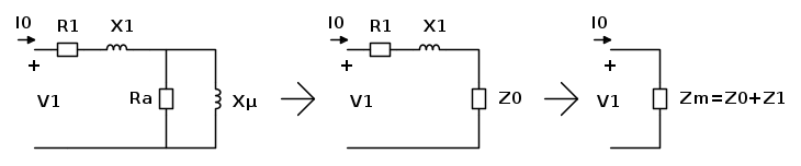

Ad ogni modo, disegnato il circuito equivalente a vuoto
tanto per una prima analisi dei valori da te misurati, direi che il tuo è un trasformatore un po' "tirato" in quanto, normalmente per un trasformatore di quella potenza, si può stimare la corrente a vuoto in un 25-30% della nominale, non in un 50% come nel tuo ...
I_0\%=\frac{{{I}_{10}}}{{{I}_{1n}}}\times 100\approx 50\%
stimando i il fdp a vuoto dalle parti di 0.2 ... e quindi la potenza assorbita a vuoto (perdita nel ferro) intorno ai 4 watt
{{P}_{0}}={{V}_{1}}{{I}_{10}}\cos {{\varphi }_{0}}\approx 4\,\text{W}
... dalla tua misura della resistenza avremo delle perdite Joule al primario dell'ordine di alcuni decimi di watt
{{P}_{J10}}={{R}_{1}}I_{0}^{2}\approx 0.4\,\text{W}
mentre la resistenza R0, che modella le perdite nel ferro, sarà valutabile in ....
{{R}_{a}}\approx \frac{V_{1}^{2}}{{{P}_{0}}}\approx 13\,\text{k }\!\!\Omega\!\!\text{ }
e la reattanza di magnetizzazione con
{{X}_{\mu }}\approx \frac{V_{1}^{2}}{{{Q}_{0}}}=\frac{V_{1}^{2}}{{{P}_{0}}\tan {{\varphi }_{0}}}\approx 2.7\,\text{k }\!\!\Omega\!\!\text{ }
e quindi spannometricamente una Z0
{{Z}_{0}}\approx 540+j2600\,\Omega
ed infine, trascurando il piccolo contributo della reattanza di dispersione primaria, una impedenza misurata ai morsetti
{{Z}_{m}}={{Z}_{0}}+{{Z}_{1}}\approx 600+j2600\,\Omega
che è vicina a quella da te misurata e che permette di far vedere come i 50 ohm di resistenza primaria sono solo una parte (normalmente relativamente piccola ... specie per i trasformatori di potenza) della componente reale di Zm.
Il valore della capacità di rifasamento da te stimato non è ad ogni modo molto lontano da quello corretto, in quanto sostanzialmente la potenza reattiva è prossima a quella apparente assorbita e quindi la capacità risulta prossima a quella che si otterrebbe considerando una più corretta valutazione per Zm; quello che non va nel tuo calcolo è ritenere che la potenza assorbita si riduca alla sola perdita per effetto Joule su R1 (0.4W) invece che su Rm (4W) che, unita all'arrotondamento a 1.5 microfarad e ad una misura che sarebbe tutta da riconsiderare (specie dal punto di vista strumentale), porta a quella discrepanza fra valore atteso intorno ai 2 mA e quello misurato di 45mA ... e come ti dicevo ci sarebbe da mettere in conto che nel tuo trasformatore non siamo in un semplice circuito in regime sinusoidale puro, in quanto quella corrente a vuoto sarà di sicuro deformata per la presenza di una terza armonica.
