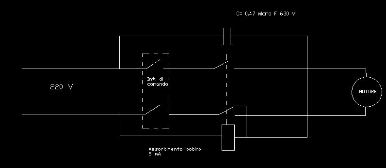

Ho un problema.
Avrei bisogno di un rele che comanda un motore tramite interruttore di comando che se va via la tensione di rete con l'interruttore di comando interbloccato, quando ritorna la tensione il motore non deve ripartire fino a che non riaziono l'interruttore di comando.

Il controllo con pulsanti marcia/arresto lo conosco da anni, ne ho realizzati molti (sono elettricista), ma di elettronica ne so molto meno. Ciò che mi si è guastato è all'interno di una troncatrice per legno (la utilizzo per lavori in casa), è un circuito di 4 cmm X 4 cm posto all'interno della macchina, del quale non si vede niente ad esclusione di un rele perché il tutto è affogato in resina. Per far funzionare la troncatrice ho bypassato il rele di minima/disgiuntore,ma mi piacerebbe rimetterlo in funzione. Per il pezzo di ricambio mi hanno chiesto € 70,00 che mi sembrano un po' troppi.

Secondo Voi potrebbe funzionare ????

Aggiornamento per miglior comprensione......
- Allegati
- rele minima.jpg (20.06 KiB) Osservato 5617 volte
Il circuito è giusto – allora, spiego il funzionamento: la macchina è ferma c’è tensione, quindi le condizioni sono interruttore di comando aperto; in queste condizioni il relè di sicurezza è predisposto eccitato tramite condensatore (xc=6765 ohm) ora l’operatore aziona la macchina e chiude l’interruttore di comando, il motore parte perché trova già predisposto il relè di sicurezza eccitato.
Ora se manca tensione, il relè di sicurezza si diseccita con un suo contatto NC by-passa il condensatore, anche la bobina del relè si trova by-passato. Al ritorno della tensione non succede nulla, serve l’intervento dell’operatore, che dovrà riaprire l’interruttore di comando, contemporaneamente si predispone il relè di sicurezza eccitandosi; ora chiudendo nuovamente l’interruttore di comando il motore si avvia.

Grazie Stefano, lo schema l'ho fatto io e non ho avuto modo di provarlo, mi fa pacere vedere che avevo fatto giusto. Il rele montato sulla macchina non lo posso controllare perché è affogato nella resina.....
