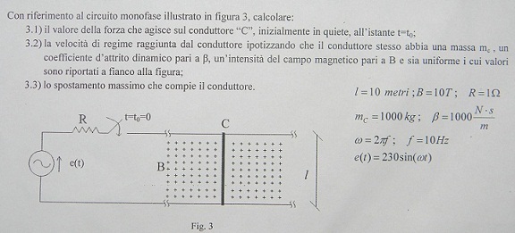

Messaggioda Foto Utentecesaretrippi » 1 feb 2013, 13:23
Ciao, ieri ho fatto l'esame, e il prof, si è superato, ha messo un esercizio che nessuno prima d'ora aveva mai visto, e mai ci è stato spiegato. è simile a quello di questo post, solo che vi è collegato in serie alla resistenza un generatore di tensione alternata ?% ?% eccolo in basso, se potresti per piacere aiutarmi con la risuluzione, o almeno riuscire ad impostare l'equazione.L'unico suggerimento che il prof. ci ha dado è che l'equazione differenziale deve essere del secondo ordine ?% ....
a me sembra piu un problema di fisica che elettrotecnica..
se per favore potete aiutarmi, è molto importante, almeno all'esame orale posso dimostrare di aver capito come si svolge

[19] Re: Problema esercizio
Messaggioda Foto UtenteRenzoDF » 1 feb 2013, 14:04
Comincia col provare a scrivere a quali equazioni deve soddisfare il sistema, differenziali e non; direi che una KVL usando Lenz per il filo + un'equazione differenziale relativa al moto dovrebbero bastare. ;-)
[20] Re: Problema esercizio
Messaggioda Foto Utentecesaretrippi » 1 feb 2013, 16:40
Per favore Renzo, se potresti aiutarmi,non sai quanto te ne sarei grato
ecco le equazioni che ho provato a scrivere:
m\frac{\mathrm{dvc} }{\mathrm{d} t}= BLi-\beta vc questa dovrebbe essere l'equazione del moto da newton dove BLI è la forza indotta e beta vc è la forza d'attrito.
questa q per le tensioni nella maglia:
e(t)-VR(t)-E(t)BLVc=0
a questo punto se sono giuste come devo procedere? per me è un po difficoltoso in quando nel mio corso di laurea non abbiamo fatto le eq. diff. quel poco che so, l'ho studiato da solo, ma al prof non interessa ?%
