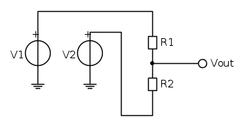

Supponiamo di prendere il nostro partitore di tensione e di caricarlo con due tensioni di ingresso, chiamiamole V1 e V2.
Lo schema diventa questo:
O meglio, evidenziando i generatori di tensione, lo schema è questo:
Questo secondo schema è preferibile perché ho evidenziato che c'è un generatore che impone una tensione, chiamata V1 o V2 rispetto a massa.
Stilisticamente è ancora meglio questo :D :
Adesso la legge del partitore non si può più applicare, così com'è.
Dobbiamo ricorrere ad un trucco:
La rete elettrica è lineare. Come ti ricorderai da matematica, una funzione lineare è una funzione che gode di questa proprietà:
f\left(a x_1+b x_2\right)=af\left(x_1\right)+bf\left(x_2\right)
In pratica la soluzione è composta dalla somma dei singoli contributi, considerati separatamente.

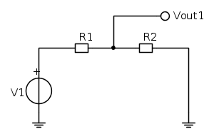

Posso quindi considerare un solo generatore per volta, prima V1, poi V2, azzerando la variabile indipendente dell'altro per fare il calcolo.
Azzeriamo V2 e teniamo solo V1.
Adesso posso applicare il partitore e la tensione Vout1 risulta essere:
V_{out1}=V_1\frac{R_2}{R_1+R_2}
Adesso consideriamo il secondo contributo, tenendo solo V2:
Adesso, per come è fatta la rete, abbiamo che
V_{out2}=V_2\frac{R_1}{R_1+R_2}
Ora abbiamo trovato i singoli contributi per la sovrapposizione degli effetti.
La soluzione complessiva è data dalla loro somma:
V_{out}=V_1\frac{R_2}{R_1+R_2}+V_2\frac{R_1}{R_1+R_2}
Appena ti sarà chiaro questo procediamo!
