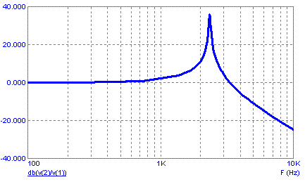

[19] Re: Costruzione semplice filtro passa basso
Messaggioda Foto Utenteg.schgor » 5 feb 2013, 16:19
Sicuro che L=0.82mH e C=5.6uF ?
perché allora il filtro taglierebbe a ca.3kHz
(con un picco di risonanza a 2.5kHz).
Questo è il diagramma di Bode corrispndente:

[20] Re: Costruzione semplice filtro passa basso
Messaggioda Foto UtenteDR1 » 5 feb 2013, 16:45
:ok: grazie
Mi posti l'equazione iOi
