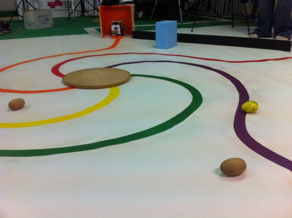

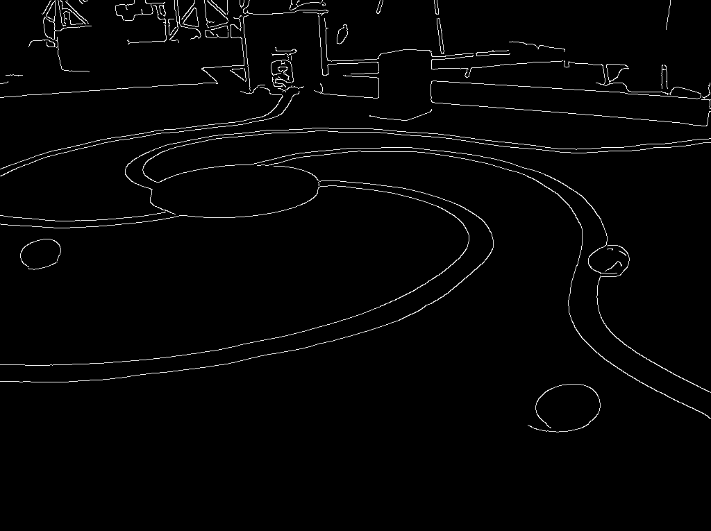

[26] Re: Artificial Vision Robot
Messaggioda Foto Utentepierinter » 1 mar 2013, 22:08
Eccomi tornato dopo un po' di tempo di esami bell tosti!!
Ora devo iniziare a cimentarmi seriamente a questo progetto e mi piacerebbe imparare qualcosa in più da voi
Inizio allegandovi delle foto di quello che dovrò riconoscere :
Facendo delle prove, sono riuscito ad estrapolare i contorni dell'immagine :
Ma da qui, come potrei fare per capire dove sono le uova ?(forma ellittica)

[27] Re: Artificial Vision Robot
Messaggioda Foto Utentepierinter » 2 mar 2013, 14:00
Ho provato anche altri algoritmi : ad esempio il Canny detestion o il fit Ellipse, ma non mi hanno soddisfatto.
Mi sta venendo or ora un'altra idea, anzi due :
- Si potrebbe giocare sulle ombre ?
- SI potrebbe fare un edge detection e poi approssimare i bordi con dei poligoni noti ? in questo modo gli ellissi dovrebbero essere approsimati ad un cerchio, e io li potrei puntare.
Che dite ?

[28] Re: Artificial Vision Robot
Messaggioda Foto Utentec1b8 » 2 mar 2013, 14:18
Non credo che utilizzare le ombre sia una buona idea.
Con la trasformata di Hough è possibile individuare qualsiasi forma regolare, in teoria anche degli elissi.
Non è semplice, sopratutto perché la prospettiva e la dimensiono delle uova sono variabili.

[29] Re: Artificial Vision Robot
Messaggioda Foto Utentepierinter » 2 mar 2013, 14:43
Esatto il problema è quello!
Di fronte le uova sono praticamente dei cerchi, di lato sono degli ellissi...
