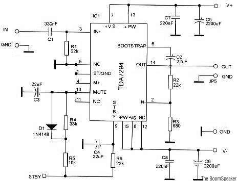

Messaggioda Foto Utenteteo1998 » 12 feb 2013, 21:55
ok, grazie mille per i consigli, ho chiesto al mio don/prof (che è perito elettronico, credo) e mi ha spiegato.
ho un ultima domanda da porvi, mi potreste dare un opinione su questo schema? ho comprato i pezzi e li ritiro giovedì, vorrei solo sapere se è ok
grazie mille
Foto Utenteteo1998
25 3
Messaggi: 94
Iscritto il: 22 ago 2012, 16:09
[6] Re: preamplificatore 100W
Messaggioda Foto Utentemarco438 » 12 feb 2013, 22:47
La cosa migliore che puoi fare e confrontarlo con il corrispondente datasheet; cosi' cogli l'occasione per studiarlo un po' :D
