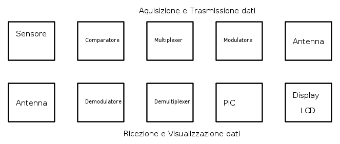

Salve gente.
vorrei chiedervi una manina per un circuito da presentare all'esame di maturità.
Vorrei fare un sensore del livello dell'acqua in un serbatoio e trasmettere il segnale con un antenna a un ricevitore, dove andrà in un PIC che lo farà visualizzare su un Display LCD.
Se qualcuno mi vuole dare una mano presto aggiungerò uno schema a blocchi

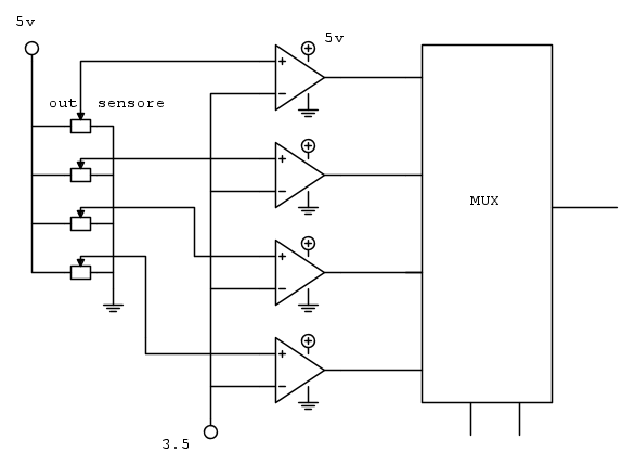

[7] Re: Sensore per livello dell'acqua con visualizzazzione su L
Messaggioda Foto Utentepiccoli » 10 feb 2013, 19:02
Allora iniziamo, ho intenzione di usare 4 sensori, 2 per ogni recipiente in modo da dirmi quando ogni recipiente è vuoto,a meta e pieno.
Ecco il circuito che parte dal sensore e va nei comparatore, in modo da convertirmi la tensione alternata in uscita dal sensore in una tensione continua, per poi andare nel multiplexer

[8] Re: Sensore per livello dell'acqua con visualizzazzione su L
Messaggioda Foto UtenteCandy » 10 feb 2013, 19:02
Trasmettere segnali in radiofrequenza non è banale. Salterei l'ostacolo impiegando direttamente dei moduli preconfezionati per usarli come ponte di un segnale seriale half-duplex anche a bassissimo baud-rate, tanto i dati da scambiar esono pochi. Potresti anche pensare di di usare una trasmissione monodirezionale, senza alcuna forma di diagnostica, sperando che il ricevitore sia in zona e pronto.
Però, se il progetto si riferisce a piccole distanze, vedo meglio l'uso di un bus: bal mitico RS485 a qualunque altro.
Il bus RS485 è documentatissimo e l'hardware utile ha costi ridicoli, (praticamente impossibile non riuescire). Altri invece non saprei dire io.
Però a me sembra un progetto troppo ambizioso ed ho come la sensazione che finirà tutto nello scatolone dei belle intenzioni mai concretizzate.

[10] Re: Sensore per livello dell'acqua con visualizzazzione su L
Messaggioda Foto UtenteCandy » 10 feb 2013, 19:12
Hai già riflettuto come convertirai il segnale di ogni sonda di livello in digitale per trasmetterlo?
Hai già pensato a che sonda usare per rilevare in proporzionale i livelli?
Hai già pensato a come riconoscere dalla centralina display quale sonda sta inviando l'informazione?
Hai già usato dei sistemi analogici con convertitori DAC e sai come giungere ad una informazione digitale utile?
