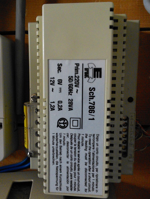

salvopizzi ha scritto:Ora ci sono ritornato su, e googlando un po' ho scoperto che i condensatori di filtro, non piu funzionanti, dell'alimentatore possono creare un suono dei 50Hz. Puo essere questo la causa del rumore?
Il ronzio che senti, molto probabilmente è quello che hai detto.
dovresti provare a sostituire anche provvisoriamente l' alimentatore del citofono.
Questa è la prima cosa che farei..

Salve "salvopizzi" , io non conosco il tuo grado di preparazione in merito, ma credo che se operi con dovuta cautela e in sicurezza (per esempio togliendo l'alimentazione, usare guanti in gomma) almeno qualche controllo visivo sullo stato delle connessioni e dei componenti interni puoi farlo. Prima di disconnettere la postazione esterna fai delle foto ai collegamenti. l'alimentatore della postazione va sicuramente scollegato e aperto per verificare le condizioni della scheda se presenta osssidazioni, piste interrotte, componenti dissaldati o danneggiati .
Adesso se visivamente ti sembra tutto ok e se sai usare il saldatore a stagno, puoi passara alla verifica elettrica dei condensatori elettrolitici verificando le caratteristiche stampate sull'involucro che dovrebbero essere simili a quelle dei condensatori del mio citofono comunque ti allego una foto del mio alimentatore con cerchiati in rosso i tre codensatori che ho sostituito.
Dopo che li hai dissaldati dal circuito elettronico li devi caricare con una tensione in continua uguale a quella riportata sul condensatore (in teoria 12 vcc) poi dopo mezz'ora devi misurare con il tester impostato si Vcc sui terminali del condensatore se la carica è rimasta almeno tra 9-10 vcc. in tal caso il condensatore è ancora buono se va sotto quella tensione è da cambiare.
Spero di essere stato chiaro saluti e in bocca al lupo

Questo è l'alimentatore montato nel mio condominio, è come il tuo?
Quando parli di caricare i condensatori, come potrei farlo dato che non ho alimentatori regolabile, con una serie di batterie/pile da 1,5V ? Quale altro metodo mi suggerisci ?
