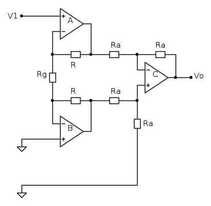

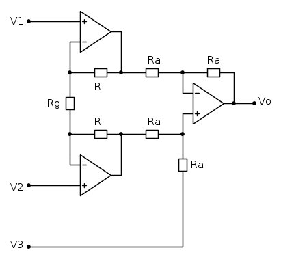

Messaggioda Foto Utenteelegos » 10 feb 2013, 0:41
Cominciamo con il terzo esercizio:
Portiamo a 0V V2 e V3, chiamiamo gli opamp per evitare confusione:
Se B+ è 0, è lecito pensare a questo, inseguendo B- B+?
Inoltre C+ non è anch'egli 0V visto che la tensione è imposta da V3 che è 0V? A quel punto anche C- dovrebbe tendere a 0... ma allora che contributo può dare V1?
Sono confuso ?%

Messaggioda Foto UtentePietroBaima » 10 feb 2013, 0:46
Poi considera separatemente i due operazionali di ingresso A e B(non puoi dividerli) e quello di uscita C

Messaggioda Foto Utenteelegos » 10 feb 2013, 1:08
Questo dovrebbe essere il contributo di V1:
A_+ = V1
A_- = A_{out}\frac{R_g}{R+R_g}
A_-=V_1
A_{out}=V_1\frac{R+R_g}{R_g}
B_+ = 0
B_- = B_{out}\frac{R_g}{R+R_g}+A_-\frac{R}{R+R_g}
B_- = 0
B_{out} = V_1\frac{R}{R+R_g}\frac{R+R_g}{R} = V_1
C_+ = V_1\frac{R_a}{R_a}=V_1
C_-=V_1
C_-=A_{out}\frac{R_a}{2R_a}+C_{out}\frac{R_a}{2R_a}=\frac{1}{2}A_{out}+\frac{1}{2}C_{out}
\frac12C_{out} = V_1-\frac12A_{out}
C_{out}=\frac12V_1-\frac14A_{out}=\frac24A_{out}V_1=\frac12A_{out}V_1=\frac{2(R+R_g)}{2R_g}V_1=\boxed{\frac{R+R_g}{R_g}V_1}

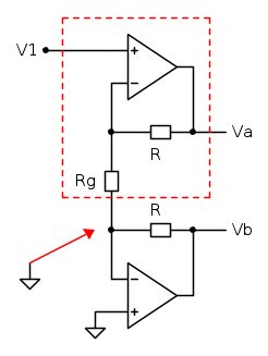

Messaggioda Foto UtentePietroBaima » 10 feb 2013, 1:21
Impara un po' a circuiteggiare ;-)
Dentro il rettangolo tratteggiato c'è un amplificatore non invertente, vero che l'avevi visto? :D

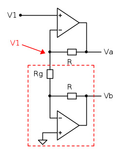

[168] Re: Thread sugli operazionali
Messaggioda Foto UtentePietroBaima » 10 feb 2013, 1:26
Mentre dentro questo rettangolo rosso c'è un amplificatore invertente, vero che l'avevi visto?

[169] Re: Thread sugli operazionali
Messaggioda Foto Utenteelegos » 10 feb 2013, 1:27
Dopo che mi hai fatto notare il primo, il secondo l'ho subito individuato :P
