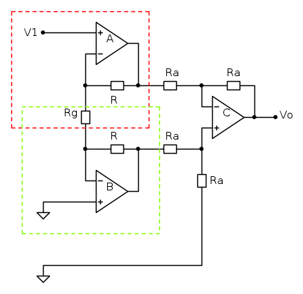

Messaggioda Foto UtenteIsidoroKZ » 10 feb 2013, 1:44
elegos ha scritto:Se B+ è 0, è lecito pensare a questo, inseguendo B- B+?
Come ti ha fatto notare Foto UtentePietroBaima questo non e` lecito. Sembrerebbe che si possa fare, perche' viene da dire che c'e` un cortocircuito virtuale, ma questa e` una espressione non corretta, che e` meglio lasciar perdere.
Se l'operazionale e` in linearita` (l'uscita fa tutto quello che puo' cosi` che) V- insegue V+, ma e` l'uscita con la retroazione che tira l'ingresso invertente alla tensione di quello non invertente, non qualche misterioso collegamento fra i due ingressi.
[172] Re: Thread sugli operazionali
Messaggioda Foto Utenteelegos » 10 feb 2013, 1:48
A_{out} = \left(1+\frac{R}{R_g}\right)V_1
B_{out} = -\frac{R}{R_g}V_1
C_+ = \frac12B_{out} = -\frac12\frac{R}{R_g}V_1
C_-=\frac12C_{out}+\frac12A_{out}
C_- = C_+ = -\frac12\frac{R}{R_g}V_1
-\frac12\frac{R}{R_g}V_1 = \frac12C_{out}+\frac12A_{out}
C_{out} = -\frac{R}{R_g}V_1-A_{out}=-\frac{R}{R_g}V_1-\left(1+\frac{R}{R_g}\right)V_1
\boxed{C_{out}=\left(-1-2\frac{R}{R_g}\right)V_1}
Incrocio le dita :mrgreen:

Messaggioda Foto UtentePietroBaima » 10 feb 2013, 1:54
avanti col prossimo (bravo!)

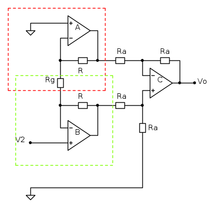

[175] Re: Thread sugli operazionali
Messaggioda Foto UtentePietroBaima » 10 feb 2013, 2:03
certo, anche perché potevi non fare calcoli perché il circuito è simmetrico, quindi cambia solo il segno ;-)
Vai con V3 e dagli il colpo di grazia.

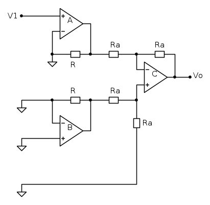

[176] Re: Thread sugli operazionali
Messaggioda Foto Utenteelegos » 10 feb 2013, 2:15
Se non prendo un abbaglio, mandando a 0V V1 e V2 dovremmo avere un circuito equivalente di questo tipo:
Che poi sarebbe un amplificatore non invertente con tale formula:
C_+ = \frac12V_3
C_{out} = 2C_+
\boxed{C_{out} = V_3}
Quindi in definitiva la formula completa dovrebbe essere la seguente:
V_o = C_{out1}+C_{out3}+C_{out3}
\boxed{V_o = -(1+2\frac{R}{R_g})V_1 + (1+2\frac{R}{R_g})V_2+V_3}

Messaggioda Foto UtentePietroBaima » 10 feb 2013, 2:21
Sì, bravo !
Vo si può scrivere come:
\boxed{V_o = (V_2-V_1)(1+\frac{2R}{R_g})+V_3}
Secondo te, a cosa può servire un circuito del genere?

[179] Re: Thread sugli operazionali
Messaggioda Foto UtentePietroBaima » 10 feb 2013, 2:43
Quello che ti ho fatto risolvere, senza dirtelo naturalmente, è un amplificatore da strumentazione.
Questo circuito è piuttosto importante in elettronica.
Quando si fa una misura di una differenza è molto meglio acquisire direttamente la differenza, piuttosto che i due segnali e poi farne la differenza dopo. In questo modo si minimizza molto l'errore di misura.
In pratica, sei hai un microcontrollore ARM, per fare un esempio vicino al tuo campo (e ai regali appena ricevuti :mrgreen: ) è molto meglio acquisire, con l'ADC a bordo del device, direttamente la differenza di due segnali, piuttosto che acquisirli separatamente e poi farne la differenza in digitale, perché, così facendo, il dato acquisito potrà essere più preciso.
Chiedi anche a Foto UtenteDirtyDeeds, è il suo lavoro !
V3, in elettronica,è utilizzato per aggiungere una tensione che viene chiamata offset. E', sostanzialmente, una tensione che si aggiunge all'uscita per questioni di comodità. Molte volte fa comodo traslare tutto il segnale in alto o in basso aggiungendo una continua, per renderlo compatibile con i circuiti che sono posti a valle dell'amplificatore da strumentazione.
L'amplificatore, inoltre, non carica l'ingresso. Voglio dire che, quando V1 e V2 vengono collegati ai punti di prelievo del segnale, fanno vedere al circuito a monte una impedenza molto alta. Questo fa si che lo strumento di misura non disturbi la misura stessa.
qui hai un esempio di data sheet di un amplificatore da strumentazione, già integrato: il INA 121 della BURR-BROWN.
Come vedi, in definitiva, tutto il circuito si comporta come un amplificatore non invertente, con 2R e Rg come resistenze al posto di R ed Rf, quindi, oltre che fare la differenza, posso anche amplificare.
