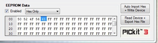

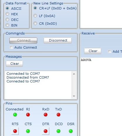

Ciao a tutti! Sto provando a lavorare un po' con l'eeprom interna di un PIC 18F2550 (provando a scrivere e leggere delle parole) e mi sono imbattuto in uno strano problema: quando leggo la parola ottengo come risultato che la prima lettera viene rappresentata dall'ultima. La lettura la faccio tramite la seriale collegando il PIC al PC con l'apposito adattatore.
Faccio un esempio: ho salvato la parola "PROVA" (in hex 50 52 4F 56 41) e quando vado a leggerla ottengo "AROVA". Se provo a leggere la eeprom attraverso il pickit3 programmer noto invece che la parola è scritta correttamente. Sarà sicuramente un problema della routine di lettura ma dopo ore di "debug" non sono riuscito a capire dove sbaglio...voi cosa ne dite?
Ecco l'intero codice:

     to_eeprom("PROVA",5,0x00);           //salvo in eeprom la parola PROVA - 5 byte
     from_eeprom(buffer,5,0x00);          //leggo i primi 5 indirizzi di eeprom
     UART1_write_text(buffer);

Ho provato anche con altri client come hyperterminal e putty. Tanto per sicurezza ho anche provato con altri PIC e altre parole ma siamo sempre li. Mi sa comunque di un problema relativo ai puntatori della funzione di lettura che non riesco a risolvere.

Alla fine ho risolto inizializzando il puntatore in questo modo:
Codice: Seleziona tutto
unsigned char *buffer = "";
A presto e grazie per aver partecipato Paolo ;-)
