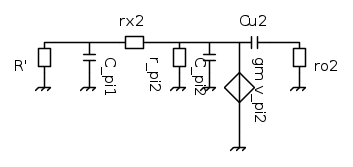

strato ha scritto:poi penso che quel 2Cu nasca dal fatto che vedendo in questo modo il piccolo segnale dello specchio,assumendo per semplicità rx1=0 ed
se valuti R' circa uguale ad 1/gm e se trascuri i termini inottieni
quindi circa uguale il tutto a
ottenendo quindi una
che è appunto il parallelo fraed
Ovviamente per calcolarmi la wh ho usato il metodo delle costandi di tempo..è un approssimazioneclaudiocedrone mo me lo tatuo..oppure mi faccio una maglietta con la stampa della copertina
Interessante questo fatto di esprimere l'impedenza di uscita come una funzione di trasferimento... non l'avevo mai visto!
Io avevo fatto il calcolo con un procedimento più semplice, cioè semplificando il circuito laddove possibile e applicando un generatore test al collettore del transistor di uscita.
ps: perché quella che hai calcolato è una frequenza di taglio superiore?
forse il termine Wh può fuorviare..vedila solo in riferimento allo specchio non all'intero circuito compreso il CE.
Il ragionamento che ho fatto è che studiando il comportamento in frequenza dello specchio di corrente,a bassa frequenza i condensatori interni posso vederli come degli aperti quindi Cu2 disaccoppia la ro2 dalla restante parte del circuito ed ottengo come resistenza di uscita solo ro2..la
(il "guadagno" a centro banda)
Man mano che si sale in frequenza il contributo dei condensatori interni si fa sentire e quindi devo calcolare quella che in una funzione di trasferimento è definita come la
..Siccome i condensatori sono interagenti non posso velocemente capire quali siano le costanti di tempo associate ad ognuno,ricorro quindi alla approssimazione a polo dominante sfruttando il metodo delle costanti di tempo OCTC.
Non so il calcolo che hai fatto tu..altra via,quella rigorosa,è calolarti tutto il papiello (permettimi il termine tecnico
) con uno dei metodi noti dall'elettrotecnica..ma poi devi saperci giocare ed estrapolare da quello che ottieni i poli e gli zeri..
Le mie comunque sono pur sempre riflessioni di un pivello,prendile con le pinze.
(il "guadagno" a centro banda)Man mano che si sale in frequenza il contributo dei condensatori interni si fa sentire e quindi devo calcolare quella che in una funzione di trasferimento è definita come la
..Siccome i condensatori sono interagenti non posso velocemente capire quali siano le costanti di tempo associate ad ognuno,ricorro quindi alla approssimazione a polo dominante sfruttando il metodo delle costanti di tempo OCTC.Non so il calcolo che hai fatto tu..altra via,quella rigorosa,è calolarti tutto il papiello (permettimi il termine tecnico

TUTTI gli zeri sono fisici, e sono messi nel piano complesso.
tu per ottenere gli zeri "precisi" non devi per forza ricorrere allo studio completo dell'amplificatore..puoi ad esempio per gli zeri ad alta frequenza (che spaccano le balls) imporre che la corrente di uscita (nel caso del CS quella di drain) sia nulla.Se non scorre corrente nel carico di uscita,la tensione sarà nulla.Imponendo questo puoi giocare con le equazioni ai nodi e ad esempio dire che la corrente del pilotato è uguale alla corrente che scorre nella Cgd.
da questa equzione ottieni due zeri..uno "nascosto" all'infinito che ricavi imponendo
(cioè quando il condesatore Cgs si cortocircuita) ed un'altra ad
Su bode puoi disegnare tutte le frequenze che vuoi,l'informazione "parte reale positiva" ti interessa al massimo nel "luogo delle radici" dove vai a posizionare la tua radice a destra dell'asse immaginario (dolori di pancia).
In bode uno zero a parte reale positiva ti fa ritardare anzichè anticipare (lo vedi tracciando la fase,dal modulo non te ne accorgi ovviamente)

Quel metodo per trovare gli zeri non mi ha creato dubbi, più che altro mi ha un po' confuso la precisazione sulla "fisicità". Ci ho pensato, però: il fatto che nessuna frequenza corrisponda ad uno zero situato sull'asse reale è coerente con il tracciamento del diagramma di Bode del modulo, dove quello zero sarà responsabile di una riduzione della pendenza e non di un azzeramento del guadagno.
OTTIMO
sPaCeMaN! Proprio cosi`.
Quasi tutti gli zeri e buona parte dei poli sono situati sull'asse reale. Quando tracci il diagramma di Bode guardi che cosa capita lungo l'asse immaginario, visitando il quale non vai a sbattere nella singolarita`, ma ne vedi solo il suo effetto.
Se avessi due poli complessi coniugati, molto vicini all'asse immaginario, che vuol dire con smorzamento basso, passando lungo l'asse immaginario vedresti il guadagno salire, e avresti un picco in frequenza. Guarda anche le figure di questo thread viewtopic.php?f=2&t=16994
