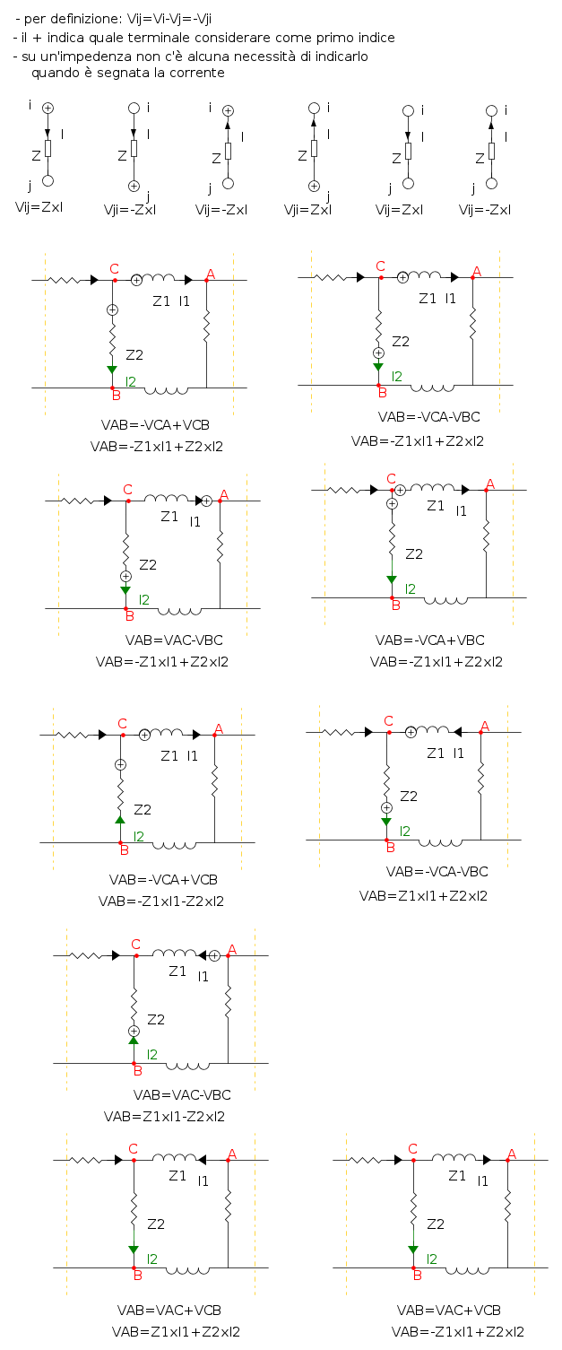

tempo fa admin mi spiegò che si può calcolare, la tensione tra un nodo ed un altro, sommando tutte le tensioni degli elementi presenti lungo il percorso scelto.
Orbene tale procedimento, se applicato ad elementi che non presentano indicato il loro morsetto positivo fa si che si possano semplicemente sommare le tensioni tra loro (prendendole tutte positive).
Però cosa succede se sono espressi i loro morsetti come nei 2 circuiti sotto?
Ad es.
Considerando il seguente circuito,
V_A_B calcolata sul percorso formato da Z_1 e Z_2 :
risulta essere V_A_B-Z_1I_1-Z_2I_2=0
ma si perviene alla stessa equazione anche se considero il circuito seguente? :
oppure in qquesto caso V_A_B-Z_1I_1+Z_2I_2=0 ?

Per il primo schema va bene la prima equazione, per il secondo la seconda.

Messaggioda Foto Utenteatipico » 12 feb 2013, 13:21
admin grazie per l'ulteriore raggualgio,
vorrei chiederti anche un'ultima cosa per dissolvere tutti i dubbi a riguardo,
ma se nel Circuito 2 non ci fossero stati i morsetti segnati ma i versi delle correnti fossere rimasti uguali a come disegnati nello stesso circuito, l'equzione rimaneva sempre questa V_A_B-Z_1I_1+Z_2I_2=0 giust?

Messaggioda Foto Utenteatipico » 12 feb 2013, 16:49
admin
dunque ho sbagliato a scrivere non 1 ma ben tutte e due le equazioni relative ai 2 circuiti da me inseriti.
Quindi ricapitolando si fa:
V_A_B-[ tutte le Tensioni delgi elementi (presi ciascuno in base al segno della corrente)]=0
ok? è così gisuto?
quindi le 2 eqazioni che ho sbagliatoa scrivere in realtà corrett sonno:
- Circuito 1
V_A_B-[-Z_1I_1-Z_2I_2] = 0
- Circuito 2
V_A_B-[-Z_1I_1+Z_2I_2] = 0

Vero: nella mia risposta [2] pensavo che tu avessi scritto V_{AB}=-Z_1I_1 -Z_2I_2, mentre mi accorgo ora che in realtà il tuo secondo membro è zero e tutti i termini stavano nel primo...Così pure nella seconda... :?
PS: nelle tue equazioni avresti dovuto scrivere V_{BA}

Messaggioda Foto Utenteatipico » 12 feb 2013, 17:23
si V_B_A per lasciare gli altri termini con i segni così come erano seguendo gli schemi che mi hai fornito.
