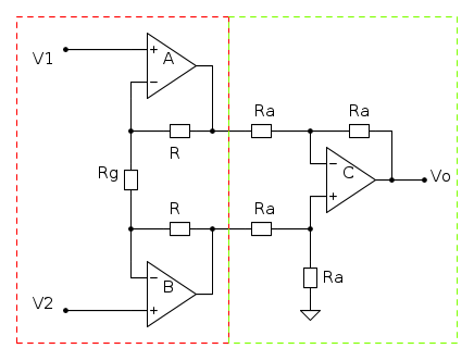

Se ti ridisegni la rete così (è uguale a prima, ho solo spostato una resistenza), non noti nulla?

Ahhhhhhhhh ora ci sono ^^
A_{out} = \left(1+\frac{R}{R//10R}\right)V1

Ora... chiaramente B_{out} = 0. Ma quindi tutto il contributo di V1? Mi sembra difficile non abbia contributo ?%

Messaggioda Foto UtentePietroBaima » 13 feb 2013, 1:13
elegos ha scritto:Ora... chiaramente B_{out} = 0.
E qui ti volevo :D
Pensa bene a cosa succede.
Cosa hai calcolato?
Cosa succede in uscita?

Non scrivere B_{out} ma V_{Bout}. Così evidenzi che è una tensione. Oltre che essere più corretto, identifichi anche meglio cosa stai calcolando.

Io però per analizzare l'amplificatore da strumentazione a 3 op amp non utilizzerei la sovrapposizione degli effetti, ma lo considererei diviso in questi due blocchi:

E' corretto dire una cosa del genere?
B_{V_-}=V_o\frac{R}{10R}+V_{A_{out}}\frac{10R}{R}+V_1\frac{10R}{R}
B_{V_-}=\frac1{10}V_o+10V_{A_{out}}+10V_1

Messaggioda Foto UtentePietroBaima » 13 feb 2013, 15:36
Vuoi dire:
V_{B-}=\frac1{10}V_o+10V_{A_{out}}+10V_1
Ma a parte le convenzioni, mi sembra che ci sia un 10 di troppo da qualche parte.
Ci sei quasi, controlla bene :D

Quello che ho fatto (magari ho sbagliato i calcoli) è stato di fare la sovrapposizione di tre effetti:
1. il contributo di Vo (partitore) -> Vo R/10R
2. il contributo di V(Aout) (partitore) -> V(Aout) 10R/R
3. il contributo di V(A-) (partitore) -> V1 10R/R

Controlla bene la 1.
