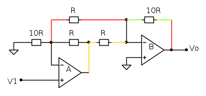

R/R forse? E' questo che non comprendo, a livello logico. Come faccio a priori a sapere quali resistenze prendere in considerazione, qualora ce ne siano ben due "dall'altra parte" della tensione in oggetto? Devo forse considerare il circuito come due partitori separati? Che io ho considerato questo:
Quello che ho sbagliato è la parte in arancione. Per motivi di logistica, non posso colorare i collegamenti in più colori. Consideriamo quindi la parte arancione (V(Aout)). Da come mi hai suggerito dovrei prendere in considerazione il partitore V(Aout) -> R -> R -> 0V e non V(Aout) -> R -> 10R -> 0V. O forse entrambi.
Ora che ci penso... si potrebbe prendere in considerazione questo partitore? V(Aout) -> R -> R//10R -> 0V?
Bomba de caporal elettronico

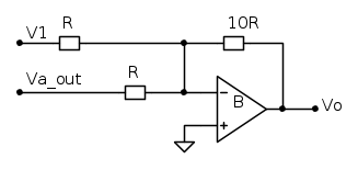

Andiamo con calma e ordine.
Come prima cosa isoliamo il circuito che ci interessa, dallo schema più completo:
In pratica, tu hai questo circuito, da analizzare:
rispondi alle domande:
  1. Cos'è questo circuito?
  2. Qual è la sua funzione di trasferimento?

E' un amplificatore invertente, ma con due sorgenti di tensione differenti.
Azz, dovrei forse trattarlo come due amplificatori invertenti differenti? xD

È un sommatore invertente.

elegos ha scritto:E' un amplificatore invertente, ma con due sorgenti di tensione differenti.
Sì, con la sovrapposizione degli effetti. Scoprirai che è un sommatore invertente, di cui avevamo già parlato. Comunque, don't worry, un po' per volta acquisirai esperienza!
Adesso calcolami la funzione di trasferimento :D

elegos ha scritto:E' questo che non comprendo, a livello logico. Come faccio a priori a sapere quali resistenze prendere in considerazione
eh, proprio lì è l'esperienza. Tu puoi considerare tutte le resistenze che vuoi, puoi applicare la sovrapposizione degli effetti dove vuoi, puoi spezzettare il circuito come vuoi.
Il problema è se conviene farlo o no, se conviene considerare prima una cosa e poi l'altra, se conviene applicare il partitore di tensione o un'altra cosa...

V_o = -\left(1+\frac{10R}{R}\right)(V_1+V_{A_{out}})
Ci sono andato vicino? :P

Messaggioda Foto Utentesimo85 » 13 feb 2013, 16:37
Più o meno perché è invertente... ;-)

Messaggioda Foto UtentePietroBaima » 13 feb 2013, 16:39
Foto Utenteelegos... non farmi venire voglia di cliccare sul voto negativo :evil:
Scherzi a parte, usa la sovrapposizione degli effetti, se non ti ricordi cosa fa.

Ahh, mi sono confuso tra l'invertente ed il non invertente >.<
V_o = -\frac{10R}{R}(V_1+V_{A_{out}})
