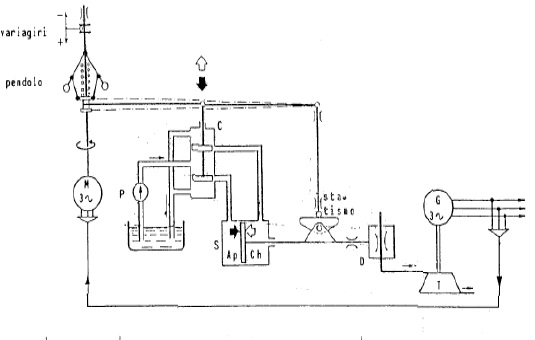

Salve,
Avrei una domanda.
Durante la regolazione primaria di frequenza del sistema elettrico ogni impianto partecipa per la sua energia regolante grazie al regolatore di velocità installato in centrale che sentendo un abbassamento di frequenza della rete fa dare all'impianto più potenza.
La secondaria invece è fatta solo dai gruppi che effettivamente sono in regolazione secondaria e il segnale di quanta potenza in più devono erogare per riportare la frequenza a 50 Hz è fornita dal gestore di rete.
Volevo sapere il segnale inviato dal gestore di rete alla centrale (o alle centrali in regolazione secondaria) su che cosa va ad agire? Sul regolatore di velocità ? e se si in quale modo?
grazie!

La regolazione secondaria è effettuata dai regolatori di velocità delle unità di produzione che partecipano a tale servizio, mediante l’acquisizione e l’elaborazione di un segnale aggiuntivo, il Livello di Regolazione, inviato da un dispositivo automatico centralizzato, il regolatore di rete.
Il Regolatore di Rete, sensibile all’errore
di frequenza ed all’errore
della potenza programmata di scambio tra Aree , elabora ed invia il segnale di Livello a tutte le centrali asservite. I regolatori che lo acquisiscono adeguano la potenza erogata dalle centrali in modo da annullare, a regime, l'errore di frequenza - scambio con l'estero.
Il segnale fisicamente va ad agire sul regolatore di velocità; con i vecchi regolatori meccanici si agiva manualmente sul variagiri:
Puoi trovari ulteriori informazioni qui.
