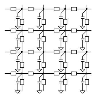

Grazie delle risposte ma non sono riuscito a capire cosa succede quando il corpo va in evoluzione libera. Cioè quando tolgo la sorgente di calore.

la temperatura calerà, secondo la legge citata poco prima...
l'andamento della temperatura dipenderà da una miriade di fattori: temperatura del corpo, temperatura dell'ambiente, modalità di scambio termico, materiale di cui è formato il corpo, fluido o solido al quale verrà ceduto il calore, ecc
ripeto, non è un problema semplice da risolvere.

DayWalker ha scritto:Grazie delle risposte ma non sono riuscito a capire cosa succede quando il corpo va in evoluzione libera. Cioè quando tolgo la sorgente di calore.
Se il problema non ha delle geometrie troppo strane, non ci sono effetti radiativi o convettivi, e` possibile farne un modello numerico con spice, usando un equivalente elettrico del sistema termico.
Per problemi unidimensionali, nei quali cioe` la temperatura dipende solo da una coordinata, il circuito equivalente potrebbe essere qualcosa del genere
Alle estremita` si mettono le condizioni al contorno, tipo temperatura fissa (=tensione costante), flusso di potenza (=generatore di corrente) ecc ecc
In molti simulatori si puo` definire una linea di trasmissione RC che quindi semplifica il problema.
Se invece il problema e` bidimensionale, si puo` fare un modello di questo tipo
In pratica si fa una discretizzazione spaziale del problema. La maglia quadrata e` solo per comodita`, si possono fare anche altre geometrie.
