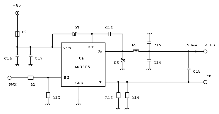

Salve a tutti, vorrei sapere le vostre opinioni in merito al layout che ho realizzato per un driver a corrente costante per pilotare un led. L'integrato utilizzato è questo della TI.
Ciò che mi "attanaglia", se così si può dire, riguarda la traccia del segnale di feedback (denominato FB), la "chiusura" a massa del loop di ingresso e di uscita attraverso i rispettivi condensatori C16 C17 e C14 C15 e D8; ed infine il posizionamento di C18 e le relative tracce.
Allego lo schema in Fidocad:
Per avere una idea delle potenze in gioco ho riportato la massima corrente che circolerà sul led, ed è pari a 350mA mentre la tensione riportata nel DS è di 3.2V circa. La frequenza di lavoro è di 1.6 MHz.

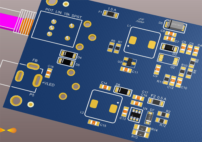

Posto anche delle immagini del lato top e bottom della scheda e per maggiore chiarezza anche la vista 3D.
Per avere un punto di riferimento lo switching node è facilmente riconoscibile dal lato top perché non è ricoperto dal piano di massa. Nel top layer ho lasciato visibile la serigrafia del bottom per rendere più facile l'individuazione dei componenti. Tutto questo non perché vi ho presi per i.... ma perché vorrei rendere agevole "il calarsi" in qualcosa che io vedo ormai da qualche giorno e voi noi, sommando poi tutte le difficoltà dovute al fatto che le immagini qui sono fisse mentre il cad permette di giocare agevolmente con la visualizzazione dei livelli rendendo la cosa più facile.
Mi scuso se la vista 3D non fa vedere i vias ne le tracce :(
Voi come fareste? Ci sono "sbagli" notevoli? Considerazioni? Consigli? Fucilazioni? :mrgreen:

Io per 350mA uso bene lo ZXLD1350 della Zetex. Richiede meno componenti intorno e quindi anche il layout di conseguenza è più fluido e semplice. Per un 1A ha anche il fratello maggiore e forse costa anche meno.
Per l'attuale sbroglio è difficile giudicare (ammesso che si debba giudicare il lavoro altrui) da una prima vista di queste immagini. Come prima sensazione che mi viene è che è un po' largo per tali componenti e mi ricorda la classica demoboard per promuovere l'integrato (quelle che il rappresentante ti poggia orgoglioso sul tavolo). Sarà perché mi chiedono sempre di risparmiare anche sull'area del circuito stampato e di mettere le cose dentro i buchi liberi...

Messaggioda Foto Utentebelva87 » 15 feb 2013, 12:27
Non ho scelto quel componente perché ha una Vin operativa minima di 7V (anche se da alcuni grafici non si direbbe..) e mi è sembrata "esagerata" dato che devo alimentare un solo led a 3.2 circa. Inoltre innalzo la tensione di batteria da 3.7V (nominali) a 5V con un boost (sempre della TI) perché devo alimentarci l'oscillatore in PWM per fare il dimming dell'intensità luminosa.
A pensarci bene tale circuito potrebbe funzionare anche a 8 o 9V, che andrebbero bene per far lavorare il ZXLD1350; ma per il boost poi converrebbe? :roll:
Per quanto riguarda la PCB per fortuna di spazio disponibile ne ho abbastanza perché ho dei vincoli dettati dalle dimensioni delle due batterie; grazie comunque della tua opinione.
L'ultima cosa poi me ne torno a studiare, dato che hai già utilizzato driver con caratteristiche simili hai riscontrato "problematiche" per le radiate? Oppure le potenze in gioco sono "troppo piccole"?
Ti è capitato di impiegare tale componente con una alimentazione di 5V?
