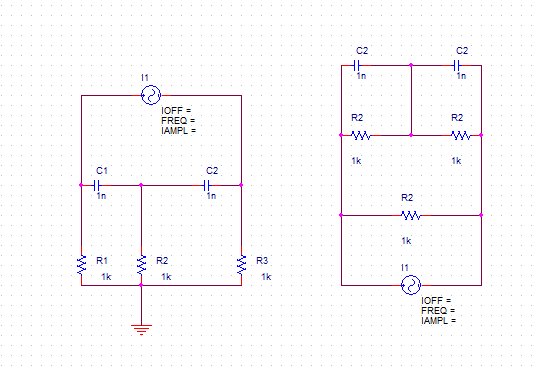

Buongiorno,
Il problema è che devo applicare il metodo delle maglie e voglio trasformare il generatore di corrente in generatore di tensione!L'unico metodo che fin ora ho trovato è nel trasformare le 3 resistenze a stella in resistenze a triangolo e fare la sostituzione.
Vorrei un vostro parere su questa trasformazione triangolo stella.
Poi come lo trasformo il generatore?
DATI:
R=1K ohm
C= 1Farad
I= 5A 50Hz
Grazie mille per la collaborazione

se devi usare il metodo delle maglie la trasformazione stella triangolo è inutile, potevi usarlo direttamente.
anche trasformare il generatore non capisco a cosa ti serva. è una richiesta del problema?
in ogni caso i circuiti vanno postati in fidocadj, non come immagine...
Almeno l'itagliano sallo...

allora io ho il primo circuito e lo devo risolvere con il metodo delle maglie, sul libro dice che questo non si può usare con generatori di corrente per cui ho pensato di fare questa trasformazione!
Ho frainteso ciò che ho letto sul libro? come devo risolverlo?

Messaggioda Foto UtenteRenzoDF » 15 feb 2013, 20:14
axelb5d ha scritto:... sul libro dice che questo non si può usare con generatori di corrente
Su che libro hai letto questa sciocchezza? ... nel metodo delle correnti di maglia, più generatori di corrente ci sono, meglio è! ;-)
... ad ogni modo, scomodarlo per risolvere la tua rete è davvero una pazzia.

Messaggioda Foto UtenteRenzoDF » 15 feb 2013, 20:32
axelb5d ha scritto:Sul chua!
Questa poi ... non me la sarei proprio aspettata. :-) ... puoi postarmi un'immagine della pagina relativa? ... io purtroppo fino a domani sono qui in centrale termica e non mi sono portato i testi sacri. :mrgreen:
axelb5d ha scritto:Forse non ci siamo capiti...Riformulo la domanda
Voi come risolvereste quel circuito?
Se devi risolverlo con le correnti di maglia, scelte le correnti di maglia si scrivono tante KCL, quante sono le correnti di maglia incognite.
Se non devi risolverlo con le correnti di maglia, potresti usare il "metodo della simmetria". ;-)
... ad ogni modo nessuno ti vieta di applicare la simmetria prima di Maxwell.

guzz ha scritto:... e questo che metodo è?
ma te usi qualche metodo umano? :lol: :lol: :lol:
E' il metodo più umano che conosca ... e spesso anche il più veloce. :D
... se dai un occhio ai valori resistivi e capacitivi della rete iniziale capisci subito quale possa essere. ;-)
