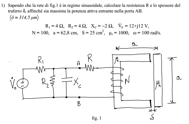

Un esercizio simile a quello postato precedentemente
Anche qui mi devo avvalere del massimo trasferimento di potenza e quindi imporre un carico Zab con impedenza coniugata a quella del generatore giusto?
L'impedenza del generatore sarà R1 + il parallelo tra r2 e zc a quel punto posso trovare R e L ci sono come ragionamento fin qui?
Cattura di schermata (4).png (61.26 KiB) Osservato 2057 volte
