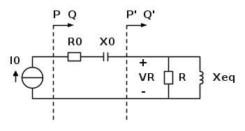

cavolo non riesco è la prima volta che faccio questa tipologia...

theverin90 ha scritto:cavolo non riesco è la prima volta che faccio questa tipologia...
Conosci Boucherot ?
\left\{ \begin{align}
  & {{P}^{\prime}}=P-{{R}_{0}}{{\left| {{I}_{0}} \right|}^{2}} \\
 & {{Q}^{\prime}}=Q-{{X}_{0}}{{\left| {{I}_{0}} \right|}^{2}} \\
\end{align} \right.\quad \to \quad {{S}^{\prime}}
e quindi
\begin{align}
  & \left| {{V}_{R}} \right|=\frac{{{S}^{\prime}}}{\left| {{I}_{0}} \right|} \\
 & R=\frac{{{\left| {{V}_{R}} \right|}^{2}}}{{{P}^{\prime}}}\quad \quad {{X}_{eq}}=\frac{{{\left| {{V}_{R}} \right|}^{2}}}{{{Q}^{\prime}}} \\
\end{align}
{{X}_{eq}}={{X}_{1}}+{{X}_{2}}-2{{X}_{M}}\quad \to \quad {{X}_{M}}=\frac{{{X}_{1}}+{{X}_{2}}-{{X}_{eq}}}{2}

io come prima cosa "scioglierei" la mutua induttanza serie così:
a questo punto fai un partitore di corrente per trovare la corrente che circola nel ramo con l'induttori mutuamente accoppiati.
calcoli le potenze assorbite dal ramo R_o - X_o e la sottrai a quella erogata dal generatore, trovando la potenza assorbita da X_M e quella da R.
infine imposti le due equazioni (quella per la potenza attiva e quella per la potenza attiva)!!
il procedimento dovrebbe essere corretto, ma non ho verificato con i calcoli, quindi aspetto tue notizie!!

Grazie mille con le vostre dritte ho capito ed è risultato :)
