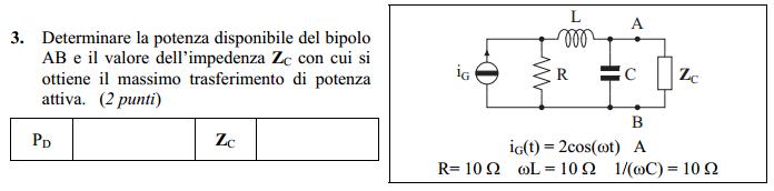

Salve a tutti, ho un dubbio non riuscendo a far tornare i calcoli in questo breve esercizio:
La Zc l'ho trovata semplicemente facendo il coniugato della impedenza equivalente:
Impedenza equivalente : 10-10j
Zc : 10+10j
Ora il punto è che non mi viene la potenza. Ho la corrente che dovrebbe essere 2A quindi:
N = 1/2 EI*
E = Z(equivalente) * I
I* = ( E / Z(equivalente))
Una volta trovato N considero solo la parte reale. Le relazioni son giuste? perché i conti non tornano...
Grazie a chi vorrà rispondermi

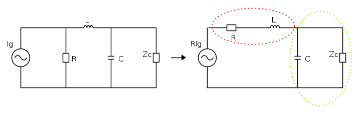

[3] Re: Piccolo circuito sinusoidale, dubbio
Messaggioda Foto Utentetipu91 » 16 feb 2013, 20:48
il primo passaggio che farei è questo:
a questo punto fai il parallelo (nell'ellisse verde) e usi il partitore di tensione per trovare la tensione sull'impedenza equivalente parallela (che sarà la stessa ai capi del carico Zc).
infine usi la formula della potenza in funzione di ammettenza e tensione:
P=GV^2
dove G è la conduttanza del carico Zc e V è il modulo della tensione ai capi dello stesso!!
dovrebbe essere giusto come procedimento, verificalo se puoi e dammi notizie!! :ok:

Messaggioda Foto UtenteRenzoDF » 16 feb 2013, 21:19
Mac1992 ha scritto:La Zc l'ho trovata semplicemente facendo il coniugato della impedenza equivalente:
Zc : 10+10j
Fin qui ok! :ok:
Mac1992 ha scritto:Ora il punto è che non mi viene la potenza. Ho la corrente che dovrebbe essere 2A
Di quale corrente stai parlando? ... spero non di quella del GIC. ;-)
Ti sei ricavato, oltre alla Z_{Th} (che hai già indicato), anche la tensione E_{Th} del generatore equivalente secondo Thevenin, della sottorete a sinistra dei morsetti AB?
Il fasore (a valore massimo) della corrente sul carico (a occhio e croce), dovrebbe risultare di modulo unitario e di conseguenza la potenza attiva sulla R_C dell'impedenza Z_C
{{P}_{D}}={{R}_{C}}{{I}^{2}}={{R}_{C}}{{\left( \frac{{{I}_{M}}}{\sqrt{2}} \right)}^{2}}=\frac{10}{2}=5\,\text{W}

Messaggioda Foto UtenteRenzoDF » 17 feb 2013, 0:14
Mac1992 ha scritto:Secondo i miei calcoli dovrebbe essere 0.1+0.1j è corretto secondo te?
Quali sono questi calcoli? ... il mio risultato è comunque
{{E}_{Th}}=-j20
ottenuto dal prodotto fra Ig=2 e la reattanza capacitiva del condensatore -j10; la corrente erogata dal GIC, a vuoto, ovvero con il carico ZC scollegato, passa infatti tutta attraverso il cortocircuito dovuto alla risonanza serie di L e C.
Mac1992 ha scritto:Cosa indicano Rc, Im? Non ho mai visto quella formula...comunque il risultato è corretto
Come mi sembra di aver già scritto, Rc rappresenta la componente resistiva serie di Zc, ovvero
{{Z}_{C}}={{R}_{C}}+j{{X}_{C}}=10+j10\quad \Rightarrow \quad {{R}_{C}}=10\,\Omega
per quanto riguarda
{{I}_{M}}
rappresenta il valore massimo della corrente sul carico, e quindi anche il modulo modulo del fasore a valore massimo associato alla stessa.
Nella relazione del calcolo della potenza ho usato il valore efficace I della corrente che può essere calcolato dal valore massimo diviso la radice di due.
