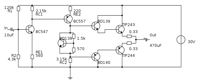

Ciao,
vorrei partire dalle considerazioni fatte in questo thread (sempre aperto da me) su un amplificatore audio: viewtopic.php?t=42797
Nella risposta di Piercarlo, lui cita il generatore di corrente come alternativa al bootstrap. Siccome ero convinto di aver capito il meccanismo del generatore di corrente, ho provato a implementarlo subito nel circuito di quel thread (che senza generatore di corrente funziona abbastanza bene) senza studiarmi il bootstrap (cosa che farò sicuramente più avanti). Tuttavia ho ottenuto dei risultati che non sto nemmeno a descrivere. E vado subito alla domanda. Ma prima il circuito originale (con la modifica del molt. di Vbe suggerita da Isidoro):

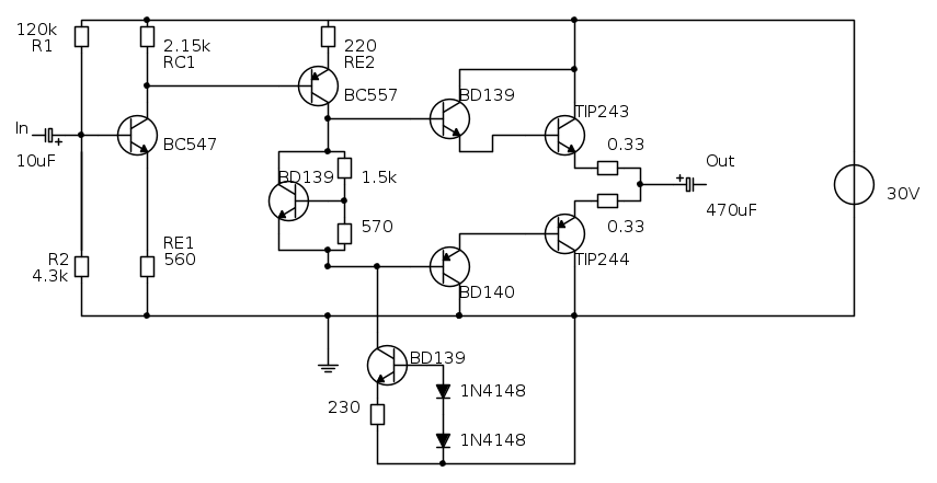

E qui il circuito col current sink:
La domanda è questa: nel primo circuito (senza current sink) la corrente del ramo cui appartiene il BC557 è decisa (se ho capito bene la teoria) dalla tensione applicata alla base dal collettore dello stadio precedente, sottratta (anzi in questo caso alzata) di 0.65-0.7 V circa, e divisa per 220\Omega. Risultato circa 3mA (anche misurati con buona concordanza con la simulazione in LTSpice).
Ora se al posto di RC2, metto un generatore di corrente (seconda figura), questo come va dimensionato ? la corrente deve matchare esattamente con quella che ci sarebbe se ci fosse RC2 ? o ci sono dei margini di manovra ?
Potreste darmi qualche chiarimento ?

Messaggioda Foto UtenteFederico80 » 18 feb 2013, 22:12
Federico80 ha scritto:[...]
Sono stato impreciso: intendevo dire che la corrente è decisa dalla differenza fra VCC (30V) e la tensione dell'emettitore del BC557, che è quella della base (imposta dal collettore del transistor dello stadio precedente) "sollevata" di 0.7V. Il resto tutto uguale.
