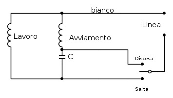

Secondo le tue informazioni lo schema del montacarichi dovrebbe essere questo:
Per individuare il filo relativo all'avvolgimento per es.di salita, devi utilizzare un tester digitale, verifica quale dei due fili ha minore resistenza rispetto al comune.

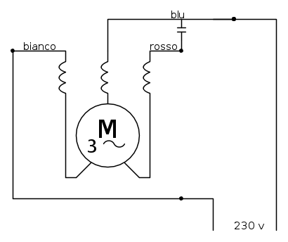

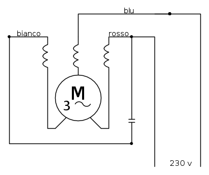

ho trovato uno schemino sullo scatolotto della morsettiera (per quanto riguarda il motore) e ho adeguato con fidocadj le prove che ho fatto.
sono abbastanza sicuro che i fili vadano collegati così perché nello schema sono indicati i nomi dei fili (z1, z2, u1,u2,1,2,3,4,5,6)
a differenza di questo disegno nello schema del motore, nel filo di mezzo (blu) non è collegata alcuna bobina.
il bianco è anche chiamato Z1, il blu U1 o Z2, il rosso U2.
In questo modo mi funziona, si avvia per bene e mi gira in senso anti orario.
in questo modo si blocca (la frizione/freno non è montata) e se gli si da una spinta a mano tende a girare pianissimo nello stesso senso di prima (antiorario)

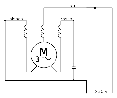

il secondo schema collegalo cosi'.. e fammi sapere.
grazie così funziona, sono riuscito a metterlo apposto...alla fine la colpa era del pulsante!
