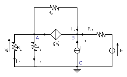

\frac{V_a-V_b}{R_2}+5-\frac{10+V_b}{R_4}-i_5=0
questa dovrebbe essere sbagliata.
Non ho continuato perché non capisco da cosa è controllato il generatore pilotato e oltretutto manca il contrassegno.

Hai ragione, sto facendo un po confusione....
Nella rete ho un generatore di corrente pilotato dalla tensione del resistore R_1
Scusami se ti sto facendo uscire pazzo e grazie mille per la tua disponibilità
Ho riformulato le equazioni ai nodi A e B
\frac{V_a}{R_1}+\frac{V_a-V_b}{R_2}-gV_1=0
J+\frac{V_a-V_b}{R_2}+\frac{E-V_b}{R_4}-gV_1=0
Mi trovo che la corrente che scorre nel resistore R_2 vale i_2=4,4A
Spero di non aver commesso errori :D
