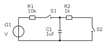

Messaggioda Foto UtenteSparafucile » 21 feb 2013, 21:53
PietroBaima ha scritto:... Spero che Foto UtenteSparafucile non si offenda se ti rispondo io ...
Vuol dire che, per esempio, puoi caricare un condensatore lentamente, fornendo poca potenza per tanto tempo e poi puoi scaricarlo di colpo restituendola tutta in molto meno tempo. La potenza sarà diversa, l'energia ovviamente no, sempre che approssimiamo il rendimento come unitario.
Certo, che non mi offendo, Foto UtentePietroBaima. :-) Avevo bisogno di molto tempo per scrivere e disegnare. :?
Inizialmente le due interuttori sono aperte. Nel momento t_1 chiudo S_1. Dopo un tempo di \Delta t_1=5\cdot R_1\cdot C_1=5\cdot 10^{-2}s il condensatore si è caricato completamente (quasi) ed apro S_1.
L'energia immagazzinata nel condensatore è E_i=\frac{1}{2}\cdot C_1\cdot V^{2}.
L'energia persa (trasformata in calore) nel resistore R_1 è E_p=E_i.
L'energia consumata dal generatore è E_c=E_p+E_i=2\cdot E_i.
La potenza consumata media P_{cm}=\frac{E_{c}}{\Delta t_1}= \frac{2\cdot E_i}{\Delta t_1}
Adesso chiudo S_2 e C_1 scarica via R_2 per untempo di \Delta t_2=5\cdot R_2\cdot C_1=5\cdot 10^{-3}s. Tutta l'energia, inizialmente immagazzinata in C_1, si è trasformata in calore nel resistoreR_2.
La potenza ottenuta media P_{om}=\frac{E_{i}}{\Delta t_2}.
Cosi` finalmente
\frac{P_{om}}{P_{cm}}= \frac{E_i\cdot\Delta t_1}{2\cdot E_i\cdot\Delta t_2}=\frac{5\cdot 10^{-2}}{2\cdot5\cdot 10^{-3}}=5
Abbiamo compresso l'energia nel tempo ed abbiamo aumentato la potenza media cinque volte.

Messaggioda Foto UtenteIsidoroKZ » 21 feb 2013, 22:08
E la cosa curiosa e` che le due resistenze, quella da 10kΩ e quella da 1kΩ dissipano la stessa energia totale, pari a \frac{1}{2}CV^2
