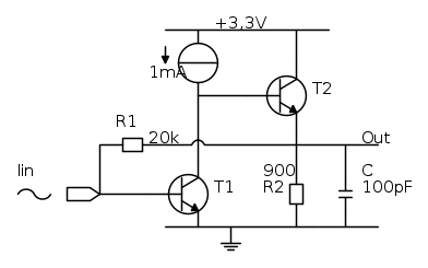

Ciao ragazzi, in vista dell'esame di mercoledì di elettronica analogica, sto facendo degli esercizi, e mi trovo un po' in dubbio su alcuni punti.
Vi sarei davvero grato se riusciste a darmi una mano, più che altro capire come voi ragionate.
Le cose le ho capite, ma alcune volte mi vengono dei dubbi a cui non so darmi risposta.
Questo esercizio ad esempio :
(Scusatemi, ma non riesco a capire come ridurre l'immagine a dimensioni accettabili).
Comunque , mi viene :
- punto A : Vout circa 0,7V
- punto B : Gideale = -R1 . Ma già qui mi chiedo : il condensatore introduce un polo per il guadagno ideale?
- punto C : Il condensatore per il Gloop introduce un polo, che diventa un polo anche per il Greale con frequenza però moltiplicata per Gloop(0)
- punto D: credo sia solo 4KTR1^2
- punto E: non capisco come capire se moltiplicare o dividere per 1-Gloop

In pratica : So che il condensatore mi introduce un polo per il Gloop. Questo introdurrà quindi un polo nel Greale con il luogo delle radici.
Ma quello che non mi è chiarissimo è se questo condensatore, introduce un polo anche per il Gideale.
In questo caso però avrei delle incongruenze , in quanto i poli del Greale sarebbero la somma dei poli del Gideali e di quelli (traslati) del Gloop. Ma così avrei più poli introdotti con una sola capacità
-> quindi, il ragionamento non è corretto!
Da cui deduco che il polo del Greale mi viene dato solo dal polo del Gloop , opportunatamente traslato per la retroazione.
Però il dubbio mi rimane : come mai il Gideale non risente del condensatore ?

Quali sono tutte le assunzioni fatte per calcolare Gideale? Che metodo di calcolo vi hanno insegnato?
Io faccio cosi :
- Analizzo il circuito per vedere la retroazione cosa mi comporta. In questo caso vedo che la corrente mi tende ad andare tutta nella resistenza di retroazione, lasciando una piccolissima corrente alla base del BJT, che posso quindi considerare come fosse una massa virtuale per l'uscita. Moltiplicando quindi la corrente di segnale per la resistenza di retroazione , ottengo l'uscita, e di conseguenza il guadagno.
In seguito so che
Greale = Gid * (-Gloop)/(1-Gloop)
Quindi i poli di Greale mi vengono dati dalle frequenze che rendono 1-Gloop=0
Non capisco però in tutto questo, come entrano i poli di Gideale (se li ha)

No, non ci sono poli in Gideale.
Quindi, quando mi chiede di calcolare il Gideale(s) , questo rimane uguale a qualsiasi frequenza ? Ci può stare..
Per quanto riguarda invece le impedenze di ingresso e di uscita, quali sono i ragionamenti da fare con la retroazione ?
