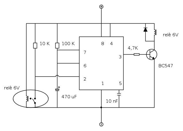

Messaggioda Foto Utenteezio3010 » 21 feb 2013, 17:02
questo è il timer di 40 secondi, che parte quando arriva Vcc. il relè cerchiato è quello che permette ciò.
quando arriva Vcc il pin 2 risulta collegato a massa perché il relè è a riposo;quindi subito parte il timer. allo stesso tempo si eccita la bobina del relè perché anche questa è collegata al positivo e negativo del circuito, il relè eccitandosi subito fa scollegare il pin 2 da massa, che quindi rimane collegato per un solo istante che corrisponde al tempo di commutazione del relè. se Vcc permane anche dopo i 40 secondi, il timer non riparte perché il pin 2 è tenuto scollegato damassa dal relè. quando tolgo tensione ritorna tutto alla posizione iniziale

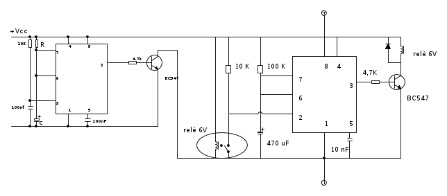

[43] Re: circuito per ritardo di un secondo
Messaggioda Foto Utenteezio3010 » 21 feb 2013, 17:05
questo invece è quello che vorrei che facesse il primo circuito; cioè ritardare di un po' l'arrivo della tensione al secondo circuito

[44] Re: circuito per ritardo di un secondo
Messaggioda Foto Utenteg.schgor » 21 feb 2013, 17:51
Ma è tutto sbagliato :!:
Perché non prendi in considerazione quanto detto al post[12]?
Foto Utenteg.schgor
57,8k 9 12 13
Messaggi: 16971

[45] Re: circuito per ritardo di un secondo
Messaggioda Foto Utenteezio3010 » 21 feb 2013, 17:56
il secondo circuito funziona perfettamente; se anche il primo fa il suo dovere, non capisco cosa ci sia di sbagliato

[46] Re: circuito per ritardo di un secondo
Messaggioda Foto Utenteg.schgor » 21 feb 2013, 18:19
Il "ritardo" è dato solo dall'intervento del relè
(non dal primo 555)
Il trigger (segnale a 0V) al secondo 555 deve
essere dato alla fine della temporizzazione
del primo.

[50] Re: circuito per ritardo di un secondo
Messaggioda Foto Utenteg.schgor » 22 feb 2013, 6:48
Ripeto: un 555 in configurazione monostabile si attiva
quando riceve sul pin2 un breve impulso a 0V
(normalmente questo pin deve essere a +Vcc)-
Per questo tra il primo ed il secondo 555 non occorrono
né transistor né relè, basta la configurazione a
condensatore e resistenze del post[12]
