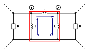

Messaggioda Foto Utentefuretto » 15 feb 2013, 18:39
Ciao a tutti,
ho un dubbio sulla definizione di ordine di un ciruito e quindi sul calcolo delle frequenze naturali..io so che il numero di frequenze naturali diverse da zero è pari al numero di elementi reattivi meno il numero di nodi formati da elementi induttivi e il numero di maglie costituite da condensatori, mentre il numero di frequenze naturali uguali a zero è pari al numero delle maglie formate da induttori più il numero degli insiemi di taglio
formati da condensatori.
Mi è tutto chiaro tranne la parte che riguarda le freq. naturali uguali a zero per il numero di insiemi di taglio formati da condensatori.
Se prendo una maglia costituita da solo induttori con Kirchhoff riesco a capire che la corrente è costante, quindi la derivata è nulla.
Ma se ho un nodo al quale sono collegati tre o più condensatori?
Grazie. O_/

Foto Utentejordan20 grazie. La mia idea è questa: ho un nodo con tre o più lati costituiti da soli condensatori, per esempio questi mi costituiscono un ipotetico insieme di taglio, come faccio a dimostrare che queste mi costituiscono una frequenza naturale nulla?Per una maglia di induttori ho capito come fare.

[8] Re: Ordine di un circuito e frequenze naturali
Messaggioda Foto Utentejordan20 » 22 feb 2013, 18:31
Allora Foto Utentefuretto mettiamo un po' di ordine (a proposito di ordine del circuito :mrgreen: ).
Sicuramente avrai studiato che:
la risposta di un circuito dinamico lineare è la sovrapposizione degli effetti delle singole condizioni iniziali e dei singoli ingressi.
Quindi è come se il circuito fosse sollecitato da due insieme di ingressi:
1) quello delle condizioni iniziali;
2) quello degli ingressi (le sollecitazioni di tensione o di corrente indipendenti).
In base a questa distinzione, possiamo riformulare la definizione data all'inizio:
la risposta completa di un circuito dinamico è data dalla sovrapposizione di una risposta libera e di una risposta forzata.
In particolare:
- la risposta libera coincide con la risposta del circuito quando tutte le sorgenti, sollecitazioni, forzanti, generatori indipendenti di tensione e corrente che dir si voglia sono spenti, cioè siamo in assenza di ingressi;
- la risposta forzata coincide invece con la risposta del circuito quando le condizioni iniziali sono TUTTE nulle.
Per parlare di frequenze naturali ci dobbiamo riferire alla risposta libera.
Questo per dire che la trasformata di Laplace di una risposta libera (in tensione o corrente) è una funzione razionale reale i cui poli NON dipendono dalle condizioni iniziali; questi poli sono esattamente le frequenze naturali del sistema. Questa è la definizione generale relativa ad un sistema.
Se il sistema è proprio un circuito lineare, allora le frequenze naturali coincidono con gli zeri del determinante del sistema di equazioni che otteniamo applicando l'analisi nodale (queste sono definizioni che puoi trovare certamente nel tuo libro di elettrotecnica).
Passiamo al caso della frequenza naturale nulla: questa si presenta laddove ci sia un andamento costante diverso da zero per una qualche grandezza elettrica in gioco nel circuito considerato. E i casi sono DUE:
1) presenza di una maglia di induttori:
Succede che negli induttori può circolare una corrente costante e conseguentemente si avrà una tensione nulla rispettivamente ai loro capi, ricordando che la caratteristica tensione-corrente del bipolo induttore è data dalla relazione:
v=L\frac{\mathrm{d} i}{\mathrm{d} t}
Da ciò segue che anche le correnti nei resistori sono nulle, quindi le correnti che fluiscono nei tre induttori sono identiche.
2) presenza di un taglio di condensatori:
Il taglio (non quello procurato con la lametta da barba :-P ) altro non è che una linea (immaginaria) chiusa che taglia, intercetta, "seca" (come disse un mio collega di università rimandato all'esame di elettrotecnica :-P ) solo condensatori. Dualmente al caso della corrente negli induttori, qui possiamo avere una tensione costante ai capi dei tre condensatori sicché ricordando che:
i=C\frac{\mathrm{d} v}{\mathrm{d} t}
si avrebbero tre correnti nulle, quindi correnti altrettanto nulle nei resistori e tensioni identiche ai capi dei condensatori.
Per cui, se per esempio assumo R = 3 ohm ed L = 1 henry per la prima rete, ed applico l'analisi nodale (si potrebbe pervenire al sistema anche solo per ispezioni visiva) al circuito simbolico trasformato nel dominio di Laplace (con condizioni iniziali tutte nulle) ottengo il seguente sistema:
\begin{bmatrix}
\frac{2}{s}+\frac{1}{3} & -\frac{1}{s} \\
-\frac{1}{s} & \frac{2}{s}+\frac{1}{3}
\end{bmatrix}\cdot \begin{bmatrix}
V_{1}\\
V_{2}
\end{bmatrix}=\begin{bmatrix}
0\\
\end{bmatrix}
Calcolando il determinante di quella matrice 2 x 2 ed eguagliando a zero ottengo:
s^{2}+12s+27=0
avente radici reali e distinte s=-3 ed s=-9. Solo due radici in presenza di tre induttori? No, perché il circuito possiede anche la frequenza naturale s=0 dovuta alle correnti negli induttori o comunque alla presenza di questa maglia.
Prova a fare tu la stessa cosa per la seconda rete supponendo C = 1 farad ed R = 1 ohm. :ok:
